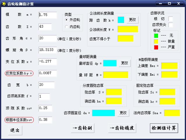

我是新入齿轮厂的员工。刚毕业。什么都不懂。
别人给我发了一个计算公法线长度和跨棒距的软件。
其中有两个参数
反变位系数Δy、根圆半径系数ro(如图)
不懂
问百度出来个—
【反变位系数就是齿顶高变位系数Δy(还有叫“逆变位系数”、“齿顶高减低系数”,在角变位时出现,此时为了保证径向间隙不变,需要改变齿轮的齿顶圆半径,Δy=xΣ-y,xΣ为总变位系数,y为中心距变动系数。】
还是没懂。。总变位系数是一对啮合齿轮的变位系数之和么好像?。那y又是.....?
以及ro.....
希望各位老师解惑。。

对外啮合齿轮,总变位系数xΣ是一对啮合齿轮的变位系数之和.即xΣ=x1+x2.
y=(a'-a)/m,y是中心距变动因素,a'是实际中心距,a是未变位时的标准中心距.
Δy是齿顶高减低系数,齿轮的齿顶高直径DA小于零传动时的齿顶高直径.零传动时xΣ=0.
根圆半径系数ro是齿的根部倒圆角的系数,根部倒圆角半径R=ro*m,ro一般取值0.38
m是齿轮的模数.

不错,我试了一个非标齿轮,参数准确。
