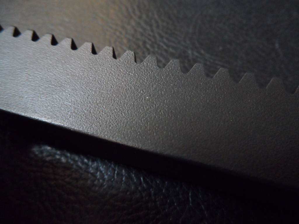

SAM_0794.JPG 最近单位购进部分齿条,据说是日本产,但是侧面类似亚光处理的毛面,不知道这是什么工艺做的。请各位前辈赐教。

难道是铸造?最好把齿面照片传上来看看

精铸。粉末冶金或者机加工后表面喷丸或者抛丸都能有类似的效果,看图更像是精铸的。

坯料精铸件,可能齿是加工形成。最好把齿形部分也拍成照片发上来欣赏一下。谢谢。
