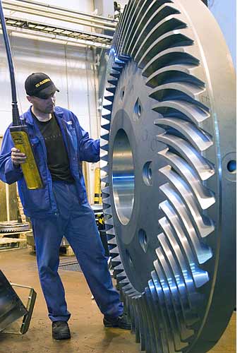

Cyclopalloid spiral bevel gears
Max outer diameter: 2300 mm / 90 inches
Quality class: up to DIN 5 / AGMA 13
Palloid spiral bevel gears
Max outer diameter: 300 mm / 12 inches
Quality class: up to DIN 8 / AGMA 10
我有一朋友所在欧洲齿轮公司(ATA),听说要正式进军中国市场了,以上数据是他提供给我的,小弟是外行,请教一下就以上这个数据,他们的产品在国内算先进吗?最好有热心的朋友能给个意见或者详细的市场营销观点
谢谢了
发表于 2010-5-24 11:34 | 显示全部楼层
第一项技术还可以,产品外径2300mm 国内目前可能无法加工,精度AGMA 13级,硬齿面加工很不错。
第二项技术不怎么样,从提供的信息上看不出什么优势,国内能加工的厂家太多,精度也不是什么问题。

多谢楼上的兄弟,能否也介绍下国内目前在螺旋锥齿轮制造上所能达到的水平?说实话,一方面有朋友说国内现在的锥齿轮制造技术日新月异,已经填补国内空白,打破了垄断之类的.另一方面又有说法,国内厂商只能在中低端低价恶劣竞争,高端又被外商垄断.我不知道那种说法是接近事实的.

    这些都是国内可以生产的,质量也不太高呀.不要盲目相信老外.我就在一家欧洲
企业做齿轮.大部分设备都是国产的.产品也是外销的.
但有一点.人家对齿轮的检测要比国内的先进:'(

第一项在国内还是很有竞争力的

这家公司的齿轮主要是用在船舶传动系统上的,如你所说的话,那它进入中国的唯一资本也就得专靠做大型船用齿轮比较适合了,能这样理解吗? 如果是的话,兄弟能否推荐国内几家适合的客户呢?
