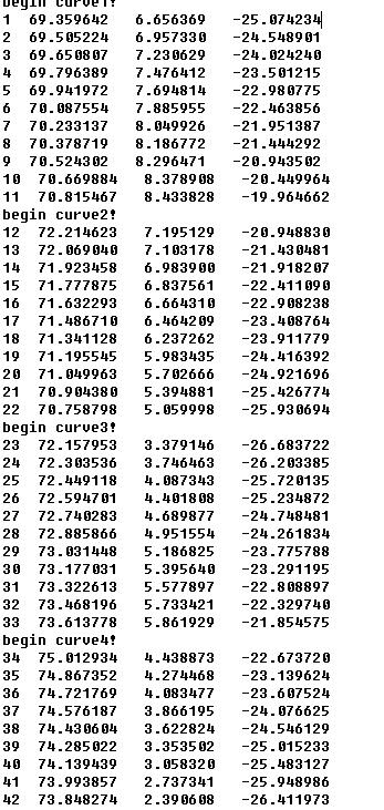

螺旋锥齿轮齿面数据点
发表于 2010-5-22 11:29 | 显示全部楼层 |阅读模式
部分齿面数据点

请问你如何计算出来的呢?
可以把计算过程告诉我吗?

 楼主| 发表于 2010-5-28 09:09 | 显示全部楼层
回复 2# wpl
    可以看这篇论文

发表于 2010-5-29 09:48 | 显示全部楼层
看起来像是Proe的数据点?

 楼主| 发表于 2010-5-29 14:54 | 显示全部楼层
回复 5# wangzehui80
计算过程:1.轮坯设计
               2.计算刀具参数
               3.切齿加工参数
               4.建立切齿加工数学模型
               5.求出齿面方程后,齿面离散
               6.建立方程组,牛顿法求解
               7.所有有程序来完成。
这方面论文相当多,可以参考,程序没法提供,谢谢
