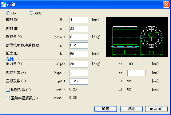

齿形参数:

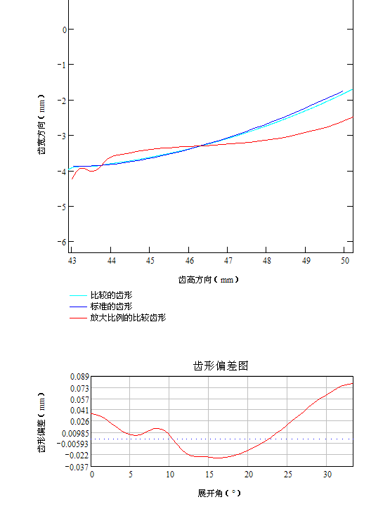

AutoCAD Mechanical 2005中齿轮工具的误差分析:
Mechanical Desktop 2005中齿轮工具的误差分析:
结论:
AutoCAD Mechanical 2005齿轮工具速度较慢,齿根处向外凸。
Mechanical Desktop 2005中齿轮工具用单圆弧替代齿形,完全不准确。
