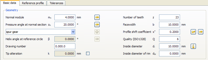

sw另一个齿轮工具-KISSsoft的误差分析:)
齿形参数:

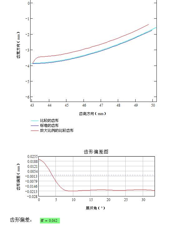

误差分析:
结论:KISSsoft齿形为加上公差的齿形,齿根部向外凸。
发表于 2011-9-8 10:27 | 显示全部楼层
不知道楼主有没有注意齿根圆角系数的选择那?
