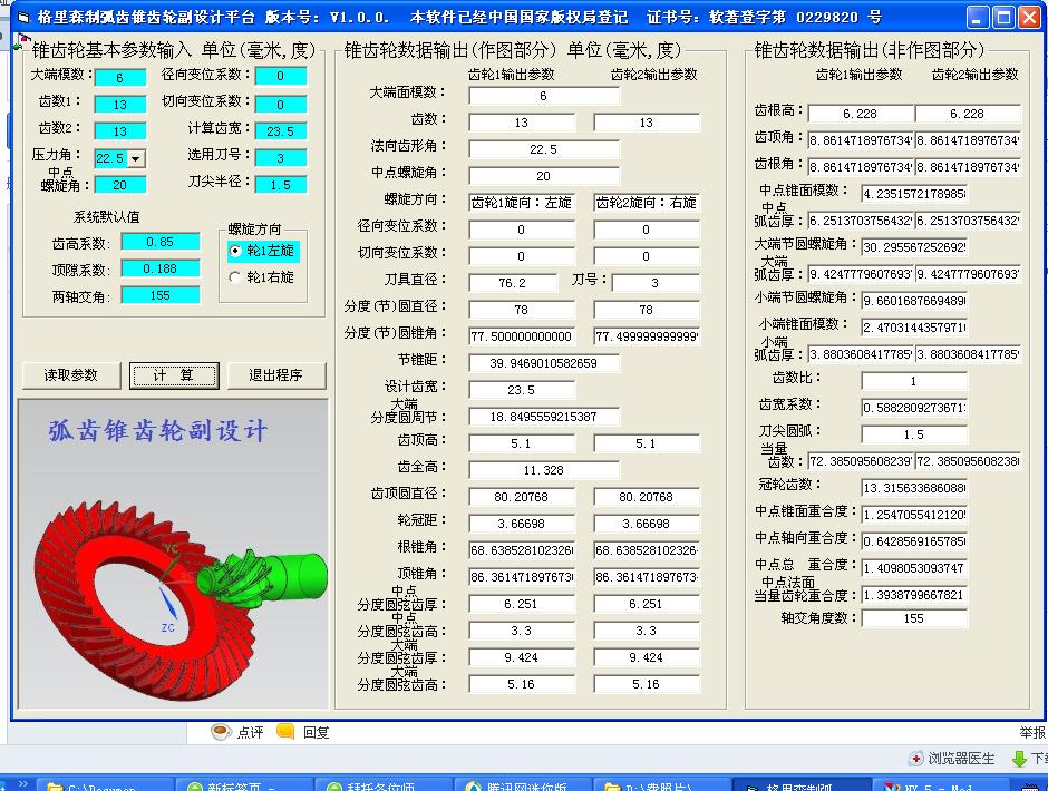

麻烦各位师傅帮我算个调整卡。Z1=13  Z2=13   M=6  节圆=78  齿宽23.5  轴交角155  压力角20   螺旋角可能是15或者20  样品看上去螺旋角很小,想用津一2250数控  用复合双面法一刀干。   两种产品  ,一种都 是13齿,一种都是12齿  。请各位高工指导一下。

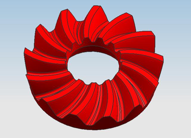

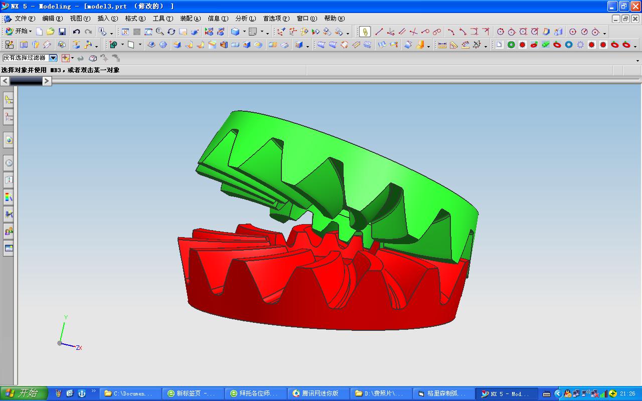

发表于 2013-11-18 21:34 | 显示全部楼层
轴交角155度的弧锥齿轮副真少见。
试算一下:
单个齿轮:
弧锥齿轮啮合副:
感觉上有点怪怪的,这么大的轴交角,你怎么查啊?
还有一点,齿宽远远超过1/3节锥角了,你切齿肯定要干涉的。
再有一点,这样的小螺旋角,不如直接设计成角度变位的直齿锥齿轮了。
