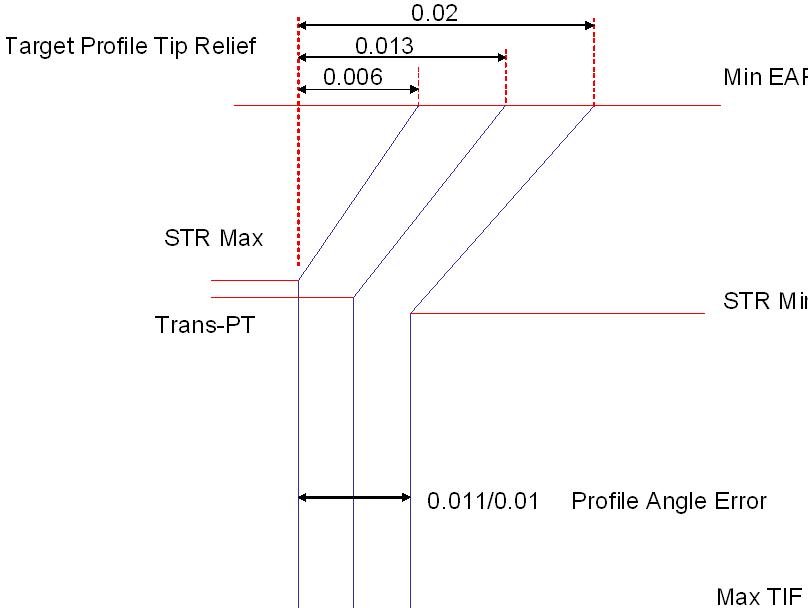

图片中的那个Trans-PT是指什么?我找了好多资料,没能明白。。。

我自己找到答案了。
Trans-PT是传动节园的意思

楼主STR是什么意思啊?

我猜一下不知道对否,请指正:STRmax,齿顶修形起始圆最大直径,STRmin齿顶修形起始圆最小直径,
