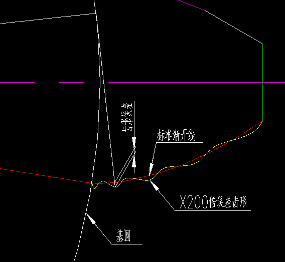

用GearTrax的缺省参数在SW中创建模型。
导出模型,分析误差。

楼主介绍一下你是怎么做的对比?
有点看不懂啊

分析数据的说明,用的是中级精度,spline齿形:)

但是有点疑问:楼主用的渐开线是怎么绘制的那?其精度如何?是不是渐开线使用的是多段直线拟合?
GearTrax绘制的可以采用样条曲线,也可以采用圆弧替代,但是一般情况下,对于小模数齿轮,三段圆弧替代的精度是足够的!
