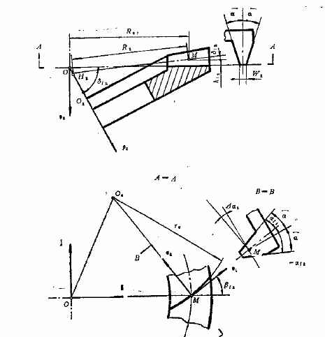

我现在是想吧刀盘和齿坯放到合适位置,进行切齿仿真,请问这个图可以确定成形法大轮齿坯和刀盘的位置吗?
如果可以,可以哪位高手可以给我讲解下吗?这图的书我有,但是我不怎么看的懂。谢谢了!

位置关系计算公式是;
H0=L-rsinβ
V0=rcosβ
U0=√ ̄H02+V02
L:中点锥距
r:刀盘半径
β:螺旋角
H0:水平刀位
V0:垂直刀位
U0:径向刀位

谢谢啊!,请问这是刀盘相对于齿坯的坐标系吗?

那么齿坯的中心坐标系呢?是零点吗?还有齿坯的安装角?
