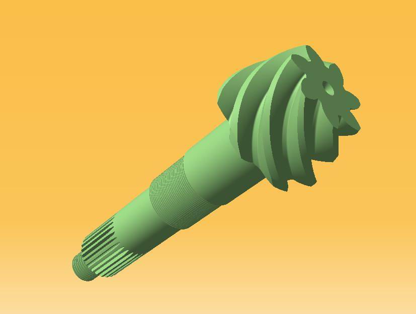

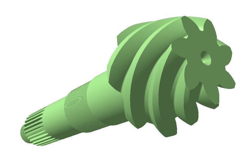

两张仿真图:)
如果不能啮合的话,那就是假的,或者称为示意图。  发表于 2012-7-21 21:53

看起来像
不知道那么多做仿真,有什么实际用途

    首先做有限元分析时需要用到齿轮模型,做啮合仿真看接触区时也需要齿轮模型,再者,做模型的方法很多,有的是用三维按原理做布尔运算,有的是精确求解齿面数据点,如果采用后者,齿轮建模也可检查参数及数学模型的正确性。,

请教楼主,你的摆线齿是采用什么方法仿真出来的。布尔运算,理论计算还是什么?
谢谢
