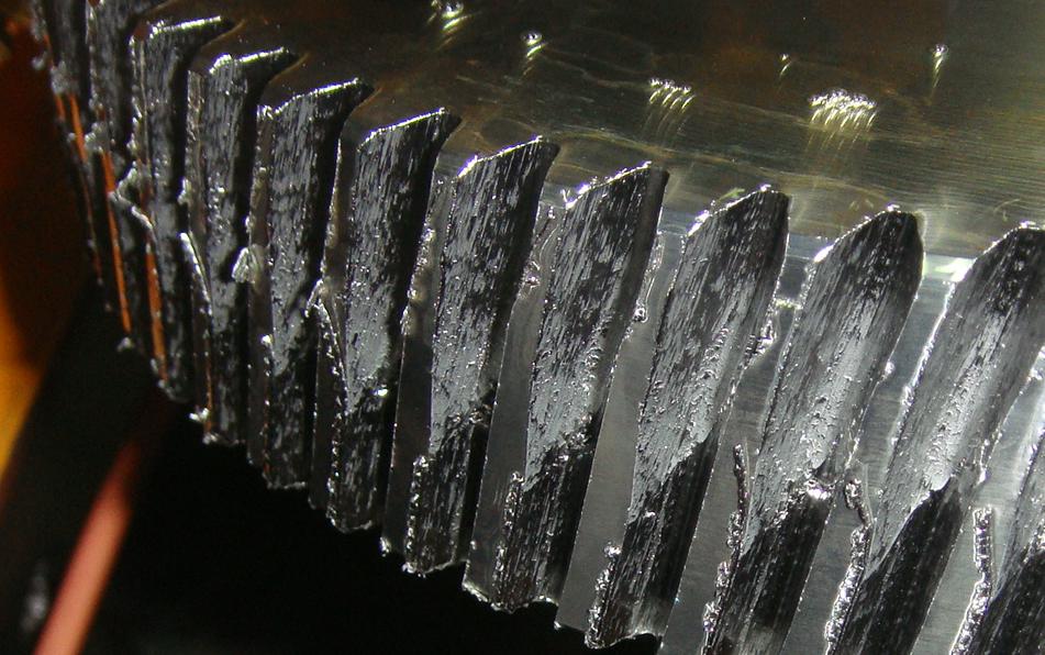

加工出来侧边毛刺特别大,不知是什么原因,请各位高手指点一下

你们的公法线和M值怎么测量呢
发表于 2010-5-19 17:38 | 显示全部楼层
刀该磨了吧 ,或者没磨好,如果是滚齿加工,看看丝杠该换不
 楼主| 发表于 2010-5-19 18:45 | 显示全部楼层
新刀上去也是这样的,
发表于 2010-5-19 18:56 | 显示全部楼层
请检查一下走刀丝杆及滚刀有无松动。如果新刀也这样,那肯定是哪里松了。
发表于 2010-5-19 19:27 | 显示全部楼层
滚刀夹削了,
发表于 2010-5-19 20:49 | 显示全部楼层
要么工装夹紧力不够,要么滚刀松动,或者看一下挂轮,最后就得看丝杠了
发表于 2010-5-19 20:52 | 显示全部楼层
你是第二刀没有切完吧?一般齿顶不该有这么大的毛刺啊?建议你应用齿顶修缘的滚刀。换掉水冷改用油15号机械油,可解决。
发表于 2010-5-19 21:07 | 显示全部楼层
以我的经验认识是齿轮坯件硬度低了.
可以改变滚刀的前角为正前角5~10°
发表于 2010-5-19 21:38 | 显示全部楼层
材料太软,加工时发生粘刀,这样是最容易打烂滚刀的。
