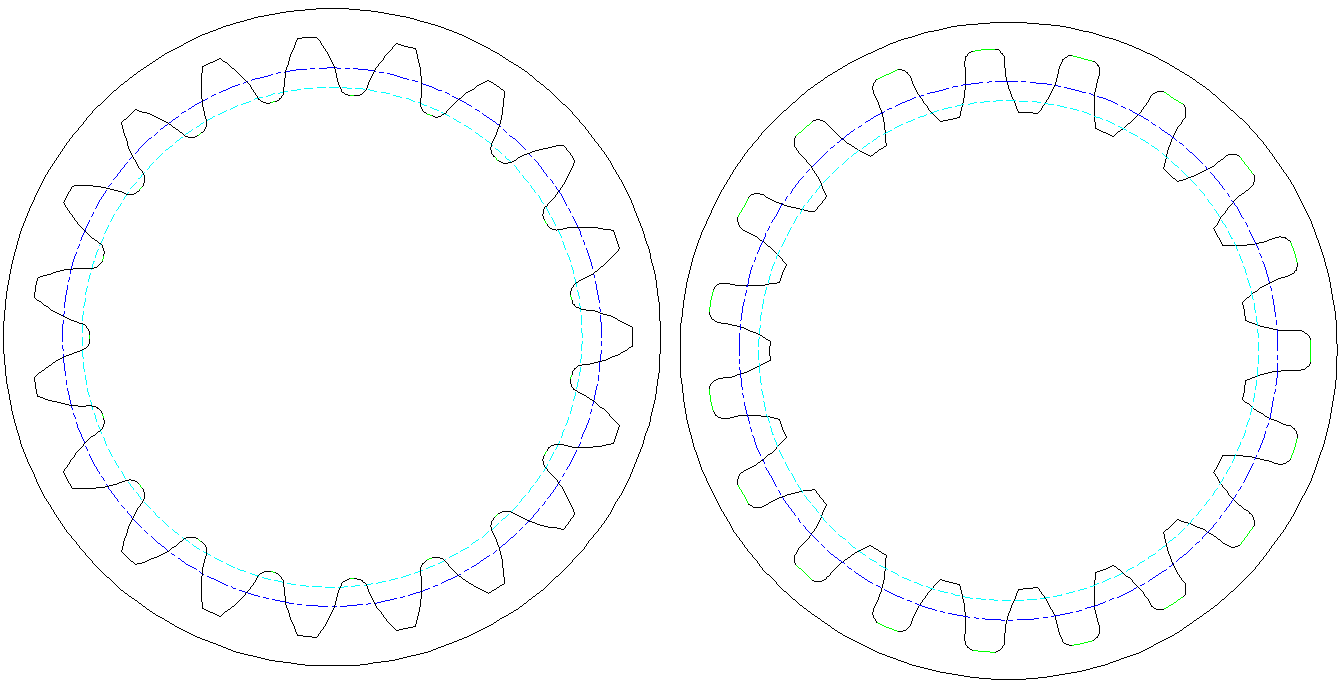

左右两内齿轮,参数完全相同,那一个是正确的,或两个都正确?
m 1.5   z 19  分度圆压力角 20.0
han 1.0   cn 0.25  螺旋角 25.0   变位系数0.20
齿根曲线刀角系数kc 0.38
ingear.rar (650.84 KB, 下载次数: 8)
发表于 2010-5-19 16:16 | 显示全部楼层
前一个是正确的。
能把内齿轮画成后一种也是牛人;P

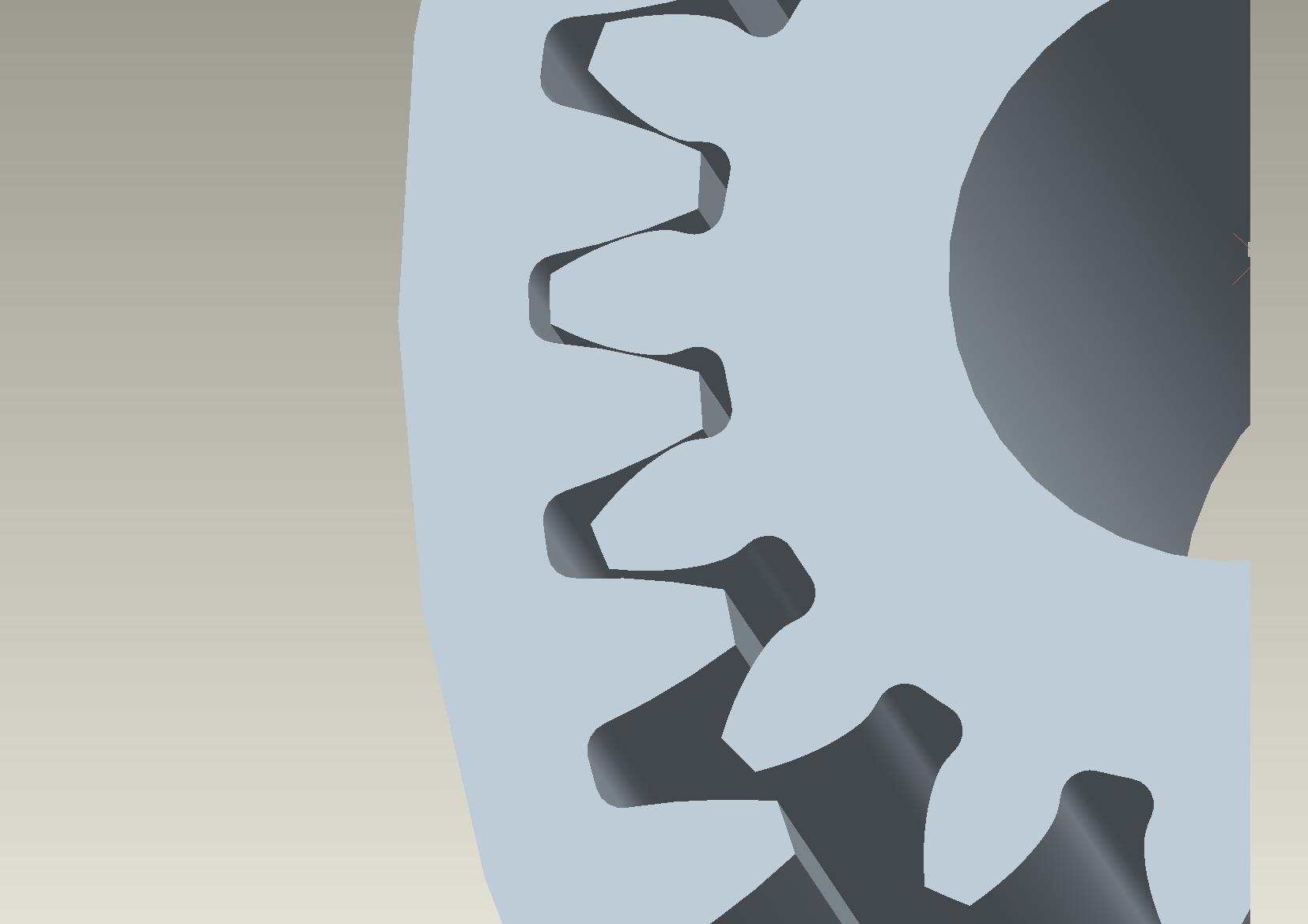

清华大学机械系博士把内齿轮画成后一种.有模型为证. internal_gear_asm.rar (140.33 KB, 下载次数: 2) internal_gear_asm.jpg
发表于 2010-5-19 20:50 | 显示全部楼层
回复 3# 48824305
    见识了,真的牛哦。这主要是没有实践经验吧,也没有去车间看过实物。但要相信他也不会永远这样的,只此一次吧。

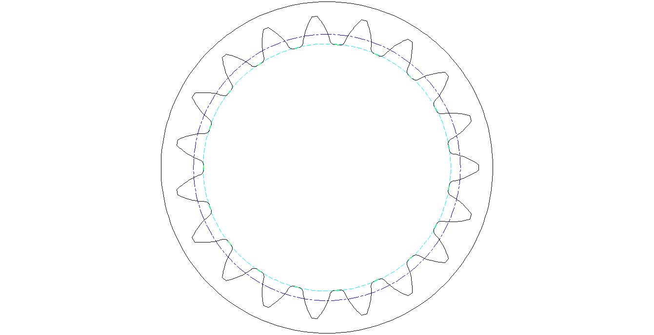

 楼主| 发表于 2010-5-22 21:24 | 显示全部楼层
m15z19b25x20.GIF m15z19b25x20.rar (124.67 KB, 下载次数: 5)
这个才是正确的.
发表于 2010-5-25 10:14 | 显示全部楼层
呵呵,我们专门做内齿,前一个正确的
发表于 2010-5-25 13:13 | 显示全部楼层
牛人,基本的都会搞错,晕。。。
发表于 2010-5-25 19:07 | 显示全部楼层
呵呵,我们专门做内齿,前一个正确的
你是哪里的,认识一下
