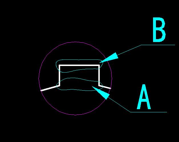

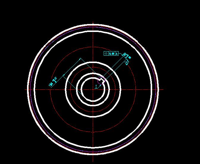

求教论坛各路高人 出表好方法 如何修正切割已经切到尺寸的变形单键(尺寸按键宽X键深=32X194已经到位)?
图中B处用游标卡尺量比A处宽了0.1mm
试求补救措施
单键的放大图
单键的放大图
齿轮
齿轮
发表于 2013-11-12 09:10 | 显示全部楼层
都到尺寸了,修啥?越修越松。装配的时候会有办法的。
发表于 2013-11-12 11:34 | 显示全部楼层
重新找个地方线切割。

发表于 2013-12-10 13:44 | 显示全部楼层
宽了? 只要是在公差范围内都是可以的,通过你的文字,我很难了解你的具体情况是什么。首先要确定:1.AB两处是否都在要求公差范围内;是否满足要求的对称度2.如果是A处在公差范围内,B处不在范围内,那B处不在范围内的长度是多少,如果小于或等于0.4,一点问题多没有。就算你们是帮别人加工的产品,别人公司检查也不会注意那么多,更何况对使用没一点影响。本人对工艺不是很了解,只能从自己擅长的方面,提出一点个人建议!希望对你有帮助。
 楼主| 发表于 2013-12-10 20:46 | 显示全部楼层
多谢大侠解答,要求的键的对称度≤0.02,在线键割时,整个发生了变形,看来也只能在装配中想办法了~
