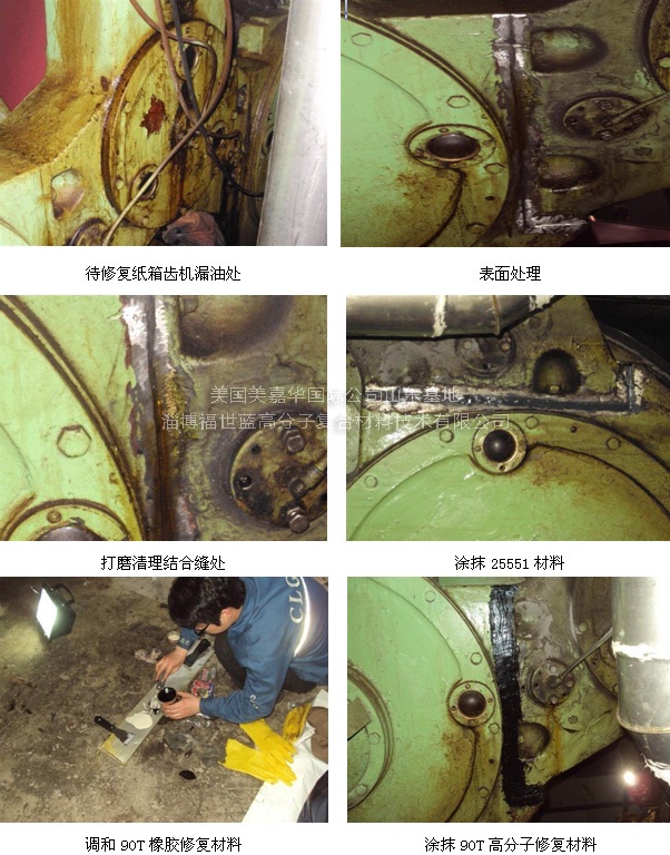

    某造纸企业的纸箱齿机出现漏油,温度:70-80℃;材质:铸铁;介质:齿轮油;修复尺寸1.3m;
首先清理纸机齿箱外部油垢,清除障碍体,对部分渗油结合面打磨表面,露出金属原色,用无水乙醇清洗干净,调和美嘉华高分子复合材料25551,迅速涂抹渗油处结合面,然后凃盖高分子橡胶材料90T。

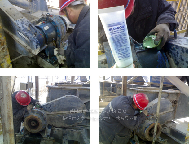

案例二:摆线针轮减速机渗漏油
    某水泥企业的窑尾除尘收集器拉链机摆线针轮减速机渗漏油,此减速机容油量为3.5kg,动密封漏油比较严重,通常加一次油后两天左右就会出现渗漏。此次治理以实验的形式进行,期限为三个月。如果效果明显,企业考虑凡是动密封漏油的减速机都要添加润滑剂。按照比例添加超级润滑密封剂180ml,前期通过少量的润滑油充分溶解膏体的润滑剂,搅拌均匀无沉淀积块为止,然后添加到减速机内。
