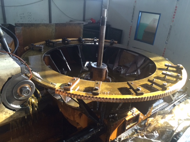

 楼主| 发表于 2015-6-23 09:38 | 显示全部楼层
最近做得1200中心距蜗轮

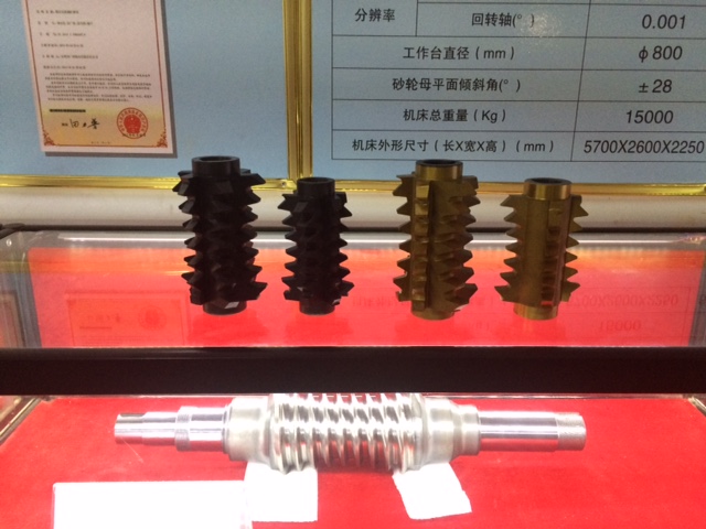

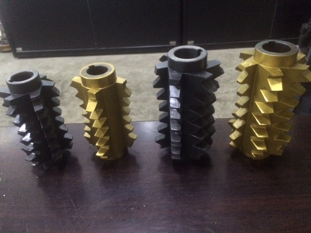

 楼主| 发表于 2015-6-23 09:41 | 显示全部楼层
平面二次包络环面蜗轮滚刀

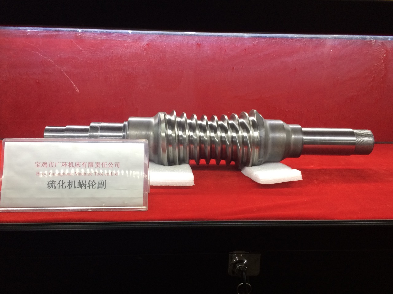

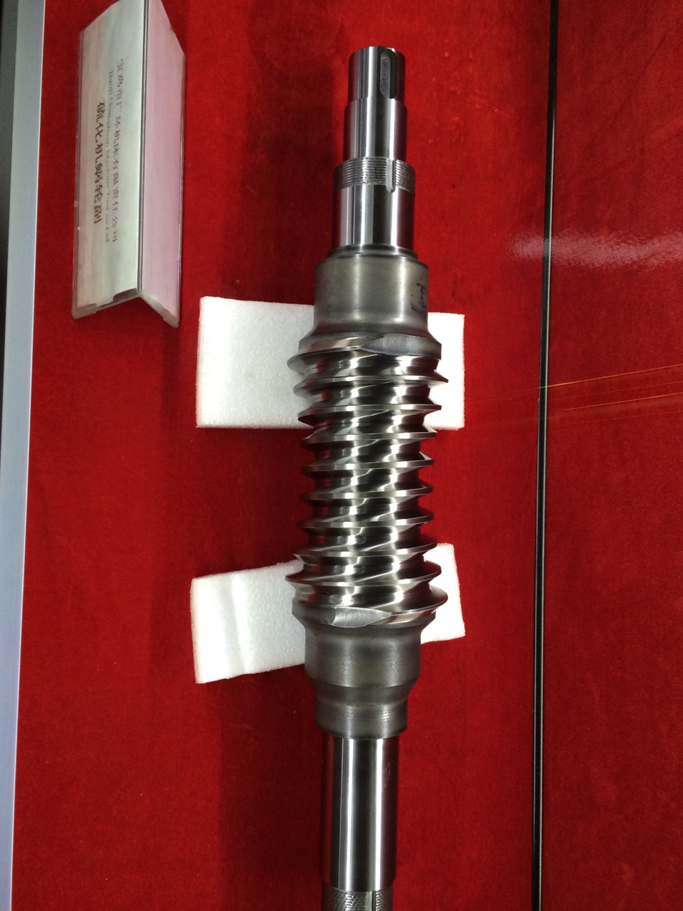

 楼主| 发表于 2015-6-23 09:42 | 显示全部楼层
硫化机用蜗杆
发表于 2015-6-24 14:12 | 显示全部楼层
制造这类蜗杆目前基本上是数控机床实现的,靠的是编程在机床上实现自动加工,而对具体的操作工,相应要求要降低很多,这就是现代机床的发展方向,但蜗轮的加工从各位所发的蜗轮滚刀看,圆周头数较少,有张图居然圆周仅四个齿,如此方法在加工蜗轮时,包络所形成的曲面不会是完整的,通常会再加上精加工,也就是类似剃齿的(或者叫刮削的)办法,做一个同样与蜗杆类似的刮削刀具,保持高精度的齿曲面,并有一定的密布具有切削作用的锐边槽,与蜗轮进行强制啮合,径向应该极缓慢地进刀,去除蜗轮中齿面的高点,提高蜗轮的精度,否则,再好的蜗杆,也难免达不到设计所需要的啮合精度的。
