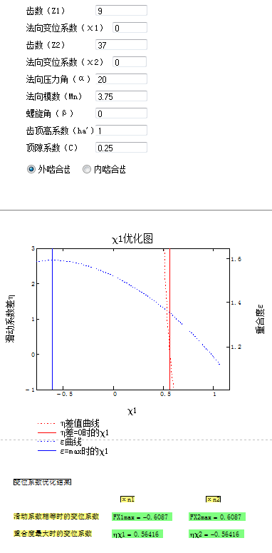

一对内啮合渐开线直齿传动,其中齿圈的齿数37,小齿轮的齿数是9,
齿圈:z=37,m=3.75, 小齿轮z=9.m=3.75 ,他们啮合的中心距不做要求,啮合角也不做要求,他们的传动要求不太个高,小齿轮的圆周力的要求不太大,但是对小齿轮的齿根强度和啮合度要尽量的好,请问下怎么选变位系数,选什么变位系数,谢谢,跪谢!!!

内齿轮啮合设计的变位系数选择是一个较难的问题,一般计算公式中只是在给定中心距后计算出变位系数之和,然后让自己选择小轮的变位系数,但如何选择则没有外齿轮的那种种经验公式或图表。我在网上也留贴求助,没有回应呢,本人有一个想法,如果是对小齿轮的齿根强度有较高的要求,也就是说对抗弯强度要求高的话,能否在设计时先假设是外啮合,求出小轮的最大变位系数,再用这种啮合角代入内啮合公式,计算在小轮以这种变位系数计算时内齿轮该用什么变位系数,只是个人的想法,不一定合理,如果有高论也请在此发表。谢谢哦。
发表于 2010-5-27 20:21 | 显示全部楼层
其实有一点,从定性的角度讲,小轮比内齿轮更弱一点,也就是工作强度相对更大一点,抗弯性能更弱一点,所以定下小轮的变位系数是关键。但在内啮合计算中目前尚未见到计算相对滑移率的引入,所以说介绍内啮合选取变位系数的好办法是一个新的有意义的课题。
