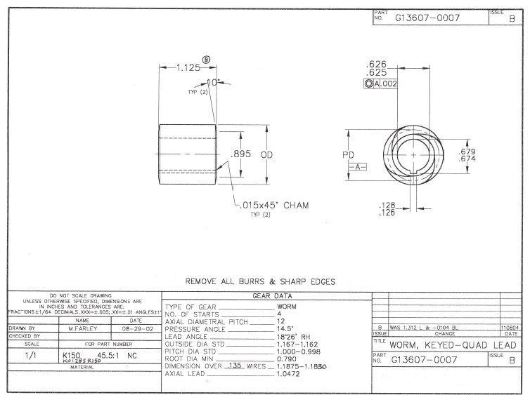

首先是英制的,依次是头数、模数、压力角、螺旋角(旋向)等

那像这种蜗杆需要定做刀具或者夹具之类的吗?
发表于 2010-5-17 23:41 | 显示全部楼层
要定制滚刀的?压力角是14.5°,非标的
GEAR DATA                             齿轮数据
TYPE OF GEAR                         齿轮型式             WORM        蜗杆
NO. OF STARTS                       蜗杆头数
AXIAL DIAMETRAL  PITCH         轴径节距(?)
PRESSURE ANGLE                    压力角
LEAD ANGLE                            螺纹升角             RH             右旋
OUTSIDE DIA STD                    标准外径
PITCH DIA STD                        标准节圆直径
ROOT DIA STD                        标准齿根圆直径
DIMESION OVER 1.35 WIRES    跨1.35线的尺寸
AXIAL LEAD                            轴向螺距
REMOVE ALL BURRS &             去除所有毛刺和尖角
SHARP EDGES
PD = PITCH DIA STD
OD =  OUTSIDE DIA STD
CHAM = CHAMFER                    倒角
供参考
发表于 2010-5-19 10:48 | 显示全部楼层
同意5楼意见!

发表于 2010-5-25 10:28 | 显示全部楼层
建议用旋风铣方法加工。
发表于 2010-7-13 17:17 | 显示全部楼层
旋风铣比较好,刀具要定制的。
一般这种多头的蜗杆可以用宁江机床厂的设备做。图纸没有标明蜗杆质量要求。那个同心度的表法很奇怪,如果是TCE,0.02的要求是很高的了!
