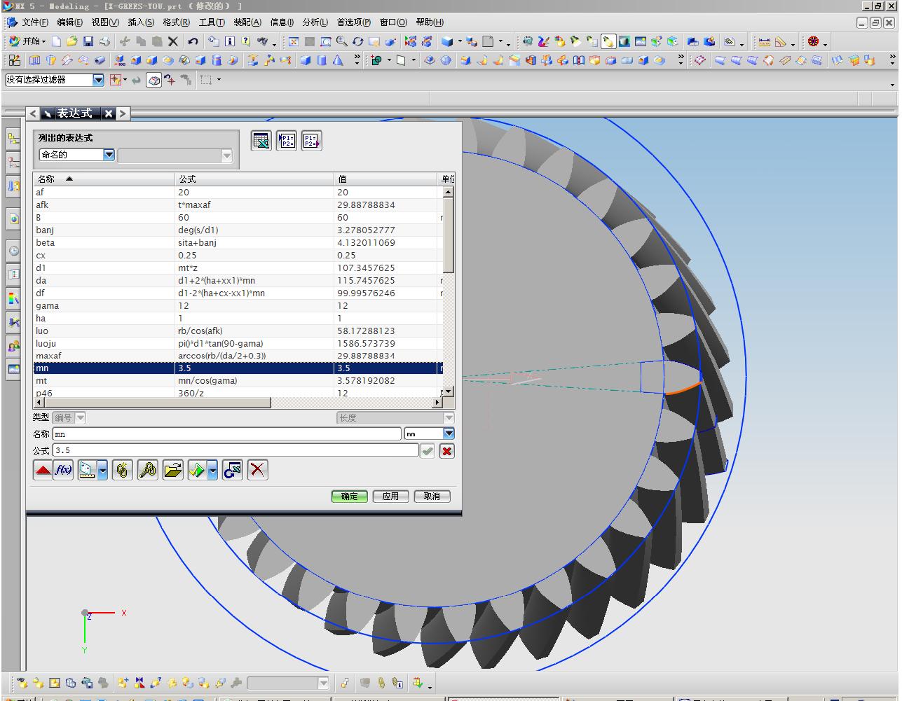

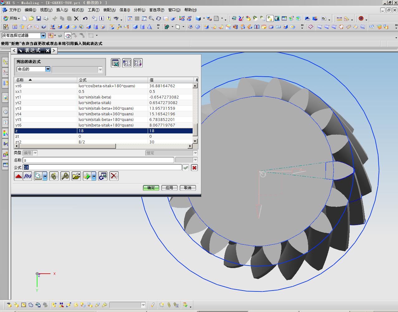

发表于 2011-1-5 13:46 | 显示全部楼层
我用参数化建模做了斜齿轮模型,只需修改齿数,模数,螺旋角(左分右),变位系数就可以生成。齿顶圆,齿根圆可自己再次修改。
发表于 2011-1-5 13:55 | 显示全部楼层
本图是模数3.5,齿数18,螺旋角12,变位系数0.5。
