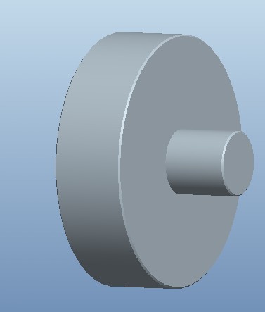

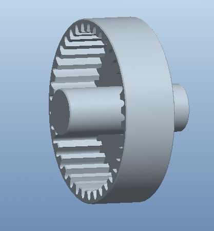

内齿圈,齿数37,模数:3.75,因为形状较特殊,在齿圈的中间有一轴,轴的直径是40,,齿圈的底的厚度是10,请问有能加工的厂家吗,我在先等,我的QQ:913612066,电话,13554198178,精度要求不是很高,同轴度保证。。。。

如果强度要求不高,并且有一定量的话可以尝试试一下粉末冶金的方法,但是到底能不能做还要看具体的使用方法和要求。

粉未冶金的方法可以试试,这是加工这类封闭加工面零件的最好选择,前提是量要大,因为模具费用太高了。

拆两件铆接或者焊接

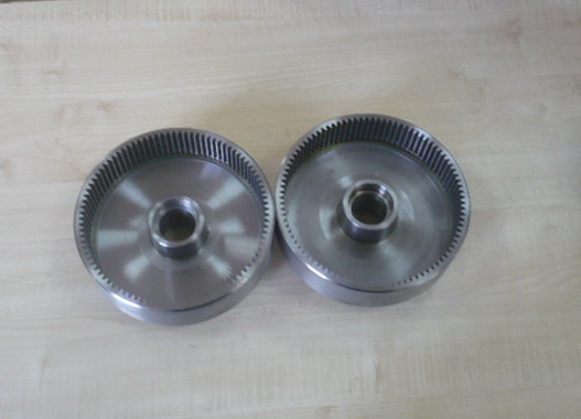

发表于 2010-5-24 18:54 | 显示全部楼层
和我们这个产品很相近
