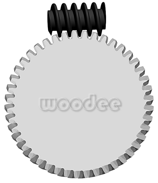

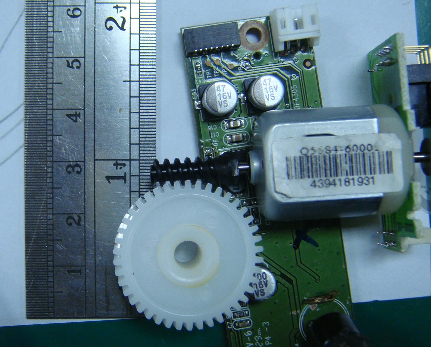

请问图片中蜗杆+斜齿轮是什么齿形,谢谢
请教齿形
请教齿形
发表于 2013-11-5 13:24 | 显示全部楼层
非标的变位齿轮
发表于 2013-11-5 15:14 | 显示全部楼层
普通的蜗杆斜齿轮传动
发表于 2013-11-5 22:15 | 显示全部楼层
阿基米德圆柱蜗杆加圆柱斜齿轮

发表于 2013-11-5 23:28 | 显示全部楼层
应该就是一般的蜗杆斜齿轮传动:

Hi, mrmrw:
    蜗杆斜齿轮传动.pdf (138.4 KB, 下载次数: 21)
看这个论文,阿基米德圆柱蜗杆加圆柱斜齿轮就是一个成功的例子。
发表于 2013-11-8 22:16 | 显示全部楼层
理论上阿基米德蜗杆与法向模数制斜齿轮啮合时,当蜗杆轴截面模数与斜齿轮端面模数不一致,也就是过蜗杆轴线与斜齿轮啮合平面处节距不一致时是不能正常啮合的,但在配件中,因经过一段时间的跑合后,对于易磨损的齿轮,尤其是灰铸铁齿轮,因长期啮合,可能会自适应,使用段时间后,啮合情况又开始变坏,寿命不长。
渐开线蜗杆可以与渐开线齿轮正确在空间进行点啮合,对传递小扭矩影响不是太大,故目前也有大量用渐开线蜗杆与斜齿轮配合以降低造价的。
要注意的是钢对钢,尤其是同材料的钢一般不用来配偶,得设计成二种材质的,最好是钢对铜基耐磨材料。
