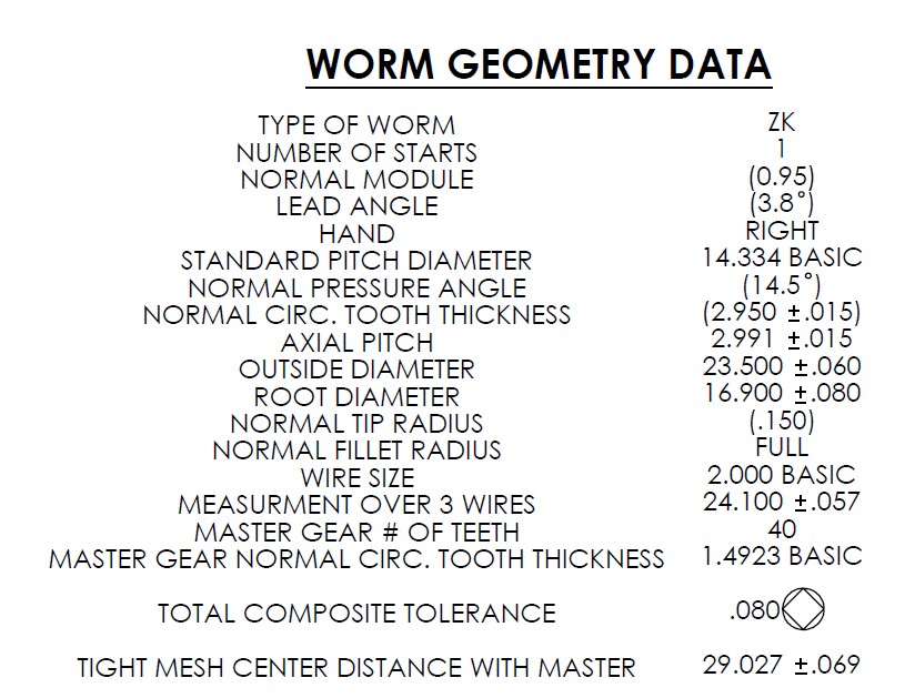

烦请高手帮忙看看此蜗杆参数是不是有问题,齿高有3.3mm。
烦请WOODEE版主也看一看。小弟在此谢过。

单独蜗杆看不出问题。
螺旋升角很小,可以按照ZI计算。
此为变位系数很大的蜗杆(x>3.3)。
计算可转化为:
Mn=0.95
An=14.75°
Dp=20.65
螺旋升角=2.636814°
齿顶高系数=1.5
顶隙系数=0.47368
齿厚系数=0.87
x=0
这样看起来就容易理解了。

woodee版主,谢谢您的回答。但是这样转换的依据是什么呀?
这样转换后导程角,导程(2.9877)、压力角等都发生了变化,
这样就不符合图纸的要求了?附上原始的图档?不知此蜗杆是否是与
附件的斜齿配合的?由前段时间忙着设计此套蜗杆的模具图纸,现
模具正在加工中,就差此蜗杆的参数上有一些疑问了?烦请帮忙解答?
不胜感激!

此蜗杆的齿高系数大于1的(齿高3.3),变位也很大(x:2.961),参数我算了是对的。  发表于 2013-11-18 10:25

根据WOODEE版主的提示使用ZI型蜗杆的方法作了计算,转位系数为2.967。
但是三针寸法却无法计算出来。但是弧齿厚是按图纸2.950要求的。

若按转位系数为2.967来进行ZI型蜗杆建模是有问题的,这样
就没办法知道刀具的形状了。 这个蜗杆是打算使用ZI型蜗杆来
代替,从传动的角度来考虑不知是否会有问题???
 楼主| 发表于 2013-11-18 17:06 | 显示全部楼层
若按WOODEE版主转换的参数进行,3D建模没有问题但是
在下还没有理解是怎样转换的担心会有问题???
