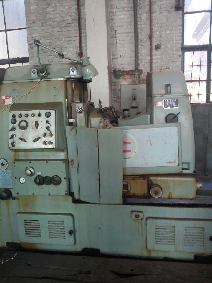

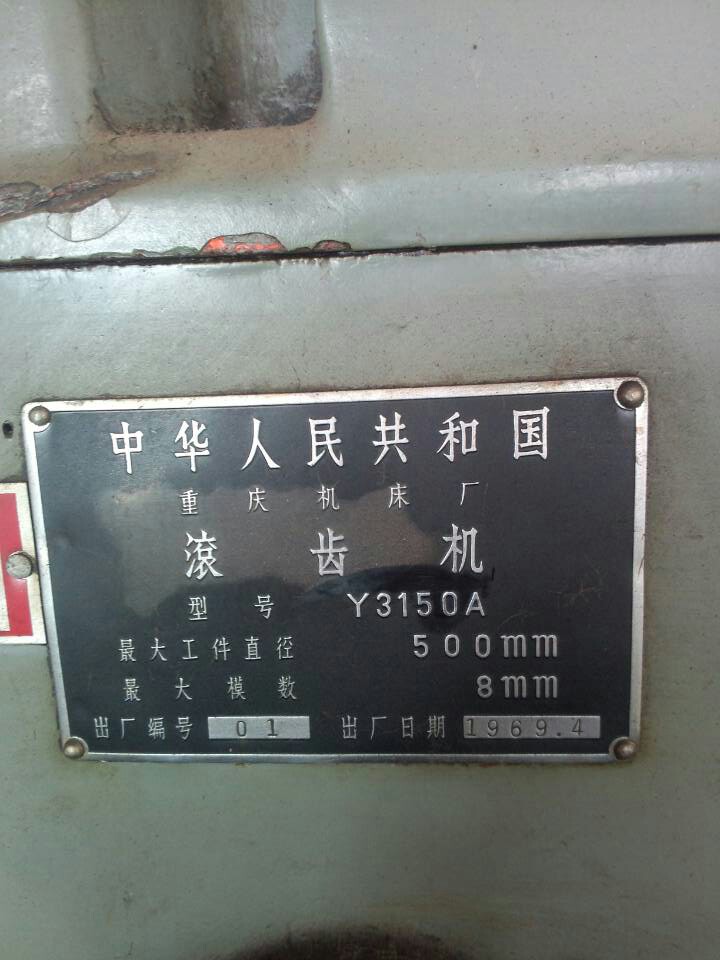

各位大侠,麻烦问下,重庆出过y3150A吗?,他和3150E有什么区别啊,谢了啊
急求,谢了啊
y3150A
的定数多少啊
发表于 2013-11-1 16:16 | 显示全部楼层
本人至今没有见过重庆有产Y3150A的。
 楼主| 发表于 2013-11-1 18:23 | 显示全部楼层
发表于 2013-11-1 21:00 | 显示全部楼层
这个床子好象是仿制了老毛子的。看导轨的铁活还能过得去,不知道工作台蜗轮附怎么样了。

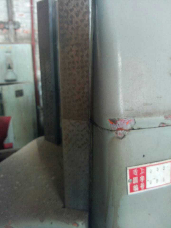

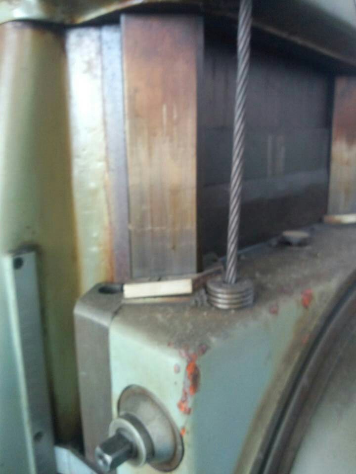

 楼主| 发表于 2013-11-1 22:08 | 显示全部楼层
麻烦大侠,工作台蜗轮副怎么看啊,谢谢
发表于 2013-11-2 08:29 | 显示全部楼层
temeisi518 发表于 2013-11-1 22:08
麻烦大侠,工作台蜗轮副怎么看啊,谢谢
将滚齿机背面工作台的长方形油窗拆下即可看到工作台蜗轮了,拆下滚齿机正面的护罩后,拆下工作台正面的长方形油窗即可看到蜗杆。
 楼主| 发表于 2013-11-8 12:43 | 显示全部楼层
蜗轮付已经有台阶
发表于 2013-11-8 18:14 | 显示全部楼层
蜗轮附磨损得太多,买回来时要大修的。
