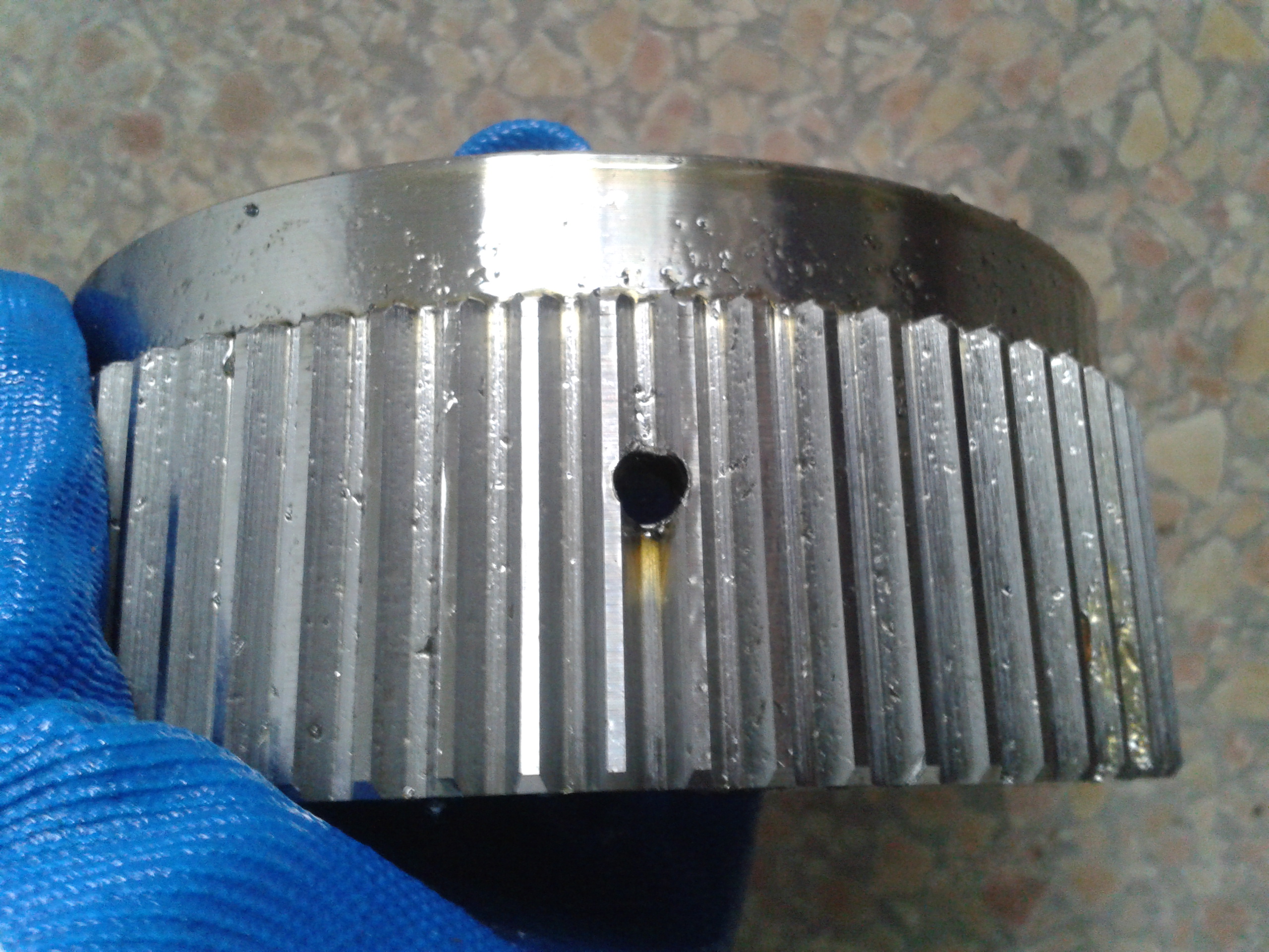

求助:请问齿槽内钻孔后的毛刺该如何去除?客户要求不能损伤齿面,批量较大,用修边器后效果不佳。

可以试试先打孔后插齿

wusulan 发表于 2013-11-1 13:04
那样插齿的毛刺会翻进孔内,一样很难去除。
应该不好  断续加工了  必须先插齿
发表于 2013-11-1 13:36 | 显示全部楼层
直接用细锉刀和砂纸去毛刺就行了,注意去毛刺时,不要碰伤齿面就行。
发表于 2013-11-1 16:14 | 显示全部楼层
找一把参数相同的剃刀,有时剃刀的外圆大了顶到齿根的,可以适当修磨掉一点,使之与齿轮啮合时刚好不会顶到齿轮的齿根,做一个剃齿工装,把齿轮固定好,剃刀装到剃齿机上,调好刀具与齿轮之间的行程,刚好与齿面有轻微接触(很轻的那种),启动机床工作台最多两个来回走了,齿轮齿槽里的毛刺就被剃刀刮掉了。这样做速度是很快的。但要注意刀子不能压得太多,以免刮伤齿面。

试试热处理后再去除毛刺。
发表于 2013-11-1 23:57 | 显示全部楼层
是批量的话,用弯头风刀挺好的.
发表于 2013-11-2 07:40 | 显示全部楼层
有一种去除毛剌的办法叫爆炸去毛,把适当需要去除毛剌的零件装在一个密闭的容器中,通入适量的氢和氧气,通电点火发生爆炸后,所有的毛剌应处于尖点,全部去除.形成漂亮的圆角.这是二十多年前就有的,但设备的投资较高,每次的成本倒不是很高,当时计算只划0.1元,零件的去毛效果相当好.
