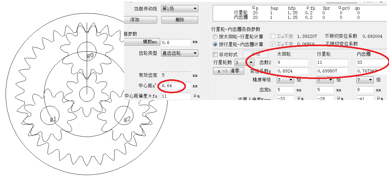

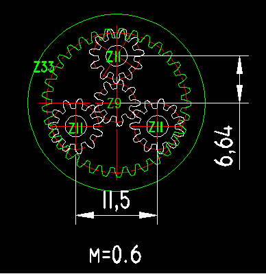

求各位帮帮忙,我初次跟这么小的齿轮打交道,按照公式算出来,外径就对不上了,而且三五个齿轮中间间隙特别大,配不起来了。太阳轮Z9,m0.6,  行星轮Z11,M0.6 ,   齿圈 Z33,m0.6 ,

发表于 2013-10-29 09:32 | 显示全部楼层
 楼主| 发表于 2013-10-29 09:49 | 显示全部楼层
请问楼上这是什么软件啊?

 楼主| 发表于 2013-10-29 15:44 | 显示全部楼层
有没有什么免费的软件可以用呢,差不多的也行啊。求介绍。
用机械设计手册应该可以计算出来,就是需要点时间和耐性,算多了,就顺了。就用设计手册软件版吧。  发表于 2013-12-11 17:15
发表于 2013-11-2 10:29 | 显示全部楼层
可以用不等角变位来选,这个参数我选来选去在可用区域外
