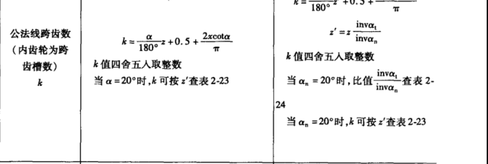

我在计算公法线的跨齿数查阅相关参考时见到了《齿轮设计与实用数据查询》相关章节中有与普通资料不同的公式——
不知道是否正确,不过经过实际计算检验这个公式的结果与一些旧的执行中的图纸和工艺中的数值相同,而用普通公式多是会有些偏差。

还想请高人指点怎么样上传发帖能够直接复制PDF中的相关内容而不是文档文件。谢谢!

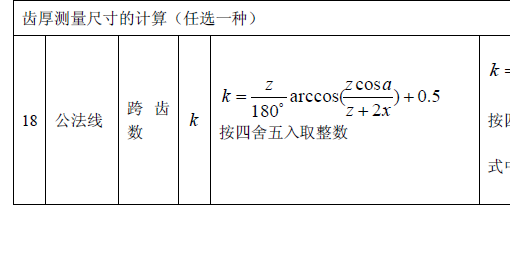

马文辉 发表于 2013-10-28 21:36
好了,可以直接看的内容

跨测齿数要求不是很严格。只要方便测量多一个齿,少一个齿无所谓。
