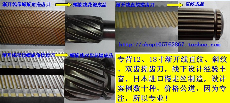

渐开线直纹、斜纹、斜纹双齿自锁搓齿刀专业制造

有人提供搓齿刀校验软件,咱们这直接上搓齿刀成品及产品成品,精度杠杠的,管你是出口国外还是陪国内市场,都没问题

精度杠杠的是几级啊。口头上的保险越高,并不说明实际产品的精度越可靠呢。搓丝板加工的效率是较高,但一般情况下,精度稍差,中低等级的可能性价比较高,高等级的,例如齿轮8级精度的,几乎没有可能达到的,渐开线花键的精度,一般也达不到冷挤成型的产品。当然这里都是指认真去进行操作,有全套的过程管理所生产的产品。

楼主一点说的没错,这里申明,确实不能跟冷挤压比较,但是不会差多少。直纹的可以冷挤,螺旋花键就不适合了,挤压出来的精度不敢恭维,国内现在这个技术很不成熟,更不用说双齿带自锁结构的。而且不是所有的产品都要往多少高的 精度上靠,因为要看有没这个必要,就好比说我10级9级的精度能满足就OK了,何必纠结8级呢。但是我们敢保证基本能符合现今市面上所要求的齿廓与螺旋线的精度,这里包括国外和国内主机厂的精度要求!我们设计的案例数十种,保证不是过来忽悠和打酱油的,而且技术这东西是能摆在桌面上的,骗不过的!再次重申,眼见为实,有兴趣,有需要的朋友可以关注下,可以出具样品报告,您再看是否符合您所要求的精度,再下单再结账不迟,谢谢!再次谢谢楼主的关注!
