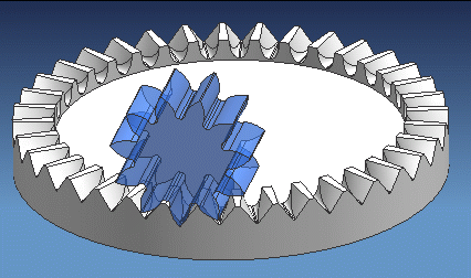

发表于 2010-5-13 19:59 | 显示全部楼层 |阅读模式
哪位高手知道PROE怎么画面齿轮,有零件库最好。谢谢!
按附近中的画法,在用方程画曲线的时候出现错误,关系错误。
PROE面齿轮建模.rar (374.77 KB, 下载次数: 337)
 楼主| 发表于 2010-5-13 20:04 | 显示全部楼层
最后的效果在这里。这是woode版本画的。
Face Gear-Assy-10.part01.rar (1.81 MB, 下载次数: 334)
 楼主| 发表于 2010-5-13 21:35 | 显示全部楼层
发表于 2010-5-14 07:56 | 显示全部楼层
上图应该无法正常传动吧。直齿轮这样传动,肯定发生干涉现象。
 楼主| 发表于 2010-5-14 09:22 | 显示全部楼层
回复 4# goldfool
    woodee版主的结果,怎么用PROE画出来
https://www.gearbbs.com/forum.php?mod=viewthread&tid=19488&extra=page%3D1
发表于 2010-5-14 10:13 | 显示全部楼层
锥齿与直齿的运动配合是可以运行的,先画锥齿后通3D软件修正得出。
 楼主| 发表于 2010-5-14 13:40 | 显示全部楼层
回复 6# wilson
锥齿是画了,修复?分锥角改成90度?PROE档改不了。
WOODEE版主,好像有直接的档案。但一直没看到他。
 楼主| 发表于 2010-5-14 19:59 | 显示全部楼层
回复 9# 李双
     大哥,面齿轮,上图所示的。你所说的这个软件能画出来吗?
目前M=1,Z=12,面齿轮最外的圆为D=14MM。
