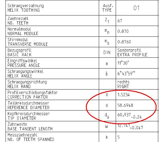

这种情况还是允许存在的 。

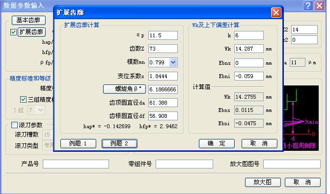

为了这种特殊情况,专门做了 扩展齿廓 。
