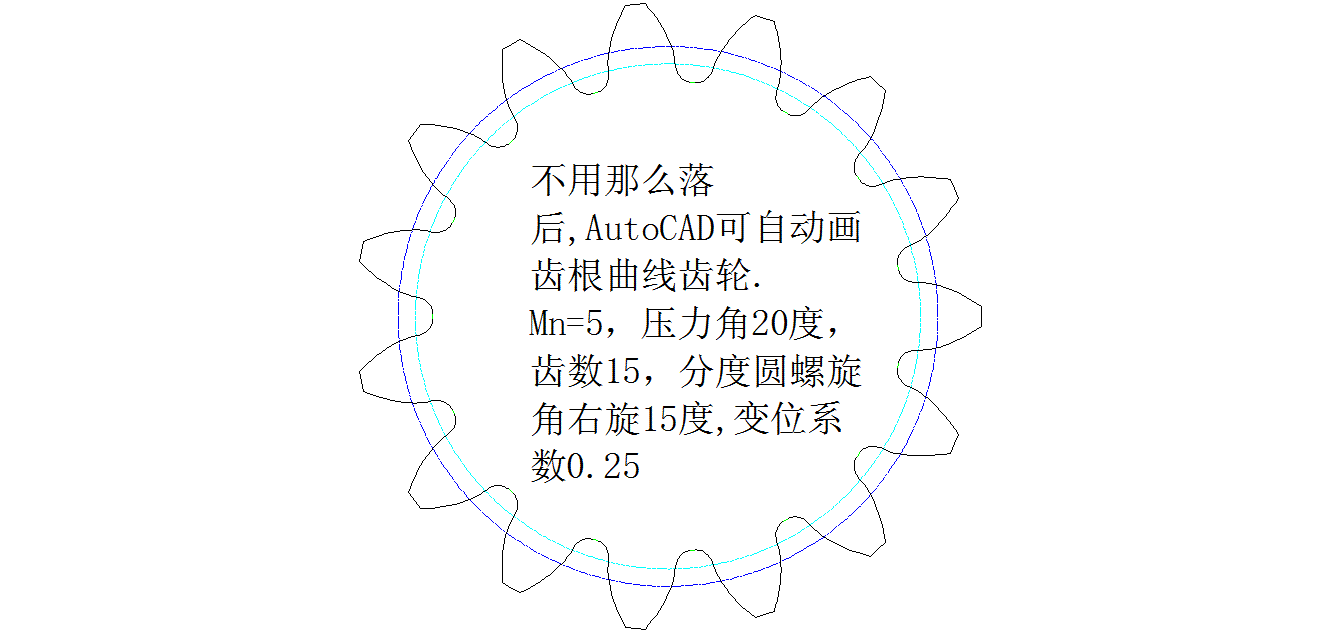

发表于 2010-5-19 18:30 | 显示全部楼层
刀角系数0.38*m
m5z15.rar (190.22 KB, 下载次数: 51)
用我的软件在AUTOCAD中自动画斜齿轮.

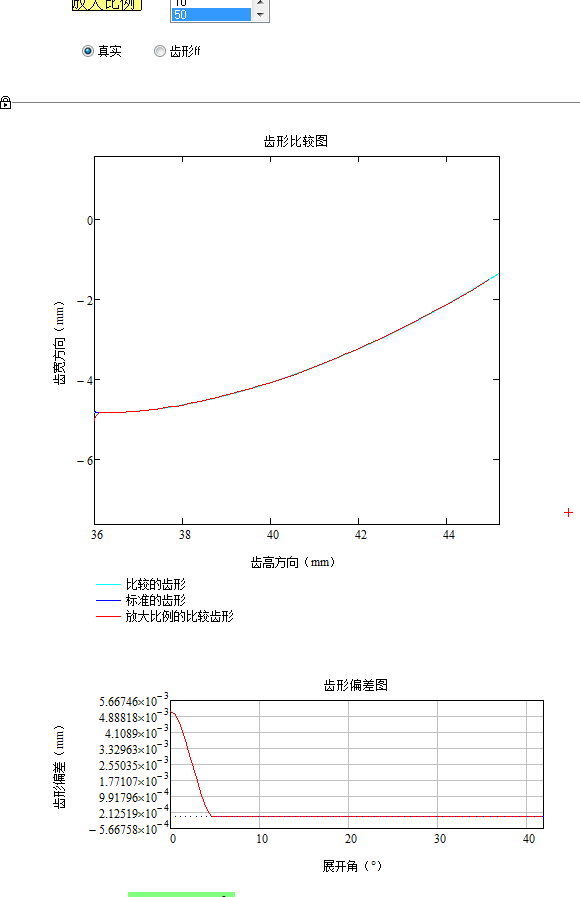

发表于 2010-5-20 18:58 | 显示全部楼层
误差分析:)
