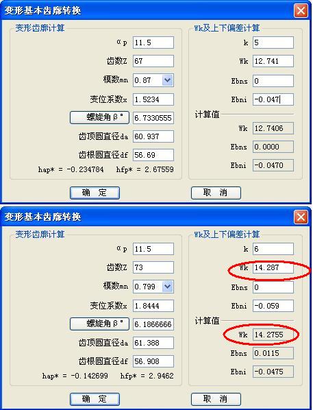

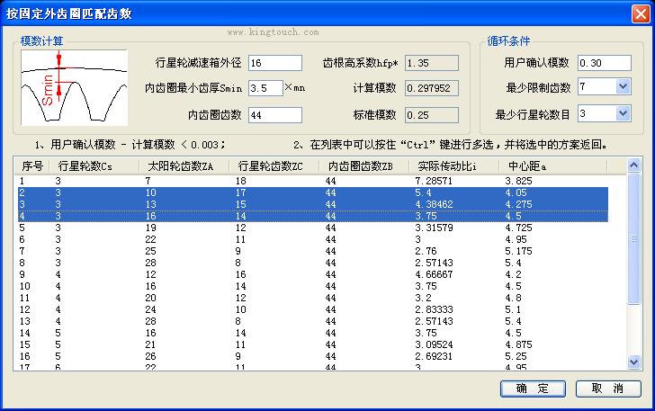

1》2010-05 接触德国 MAXON 公司产品,受其设计思想影响,增加 固定内齿圈齿数匹配不同传动比计算 。

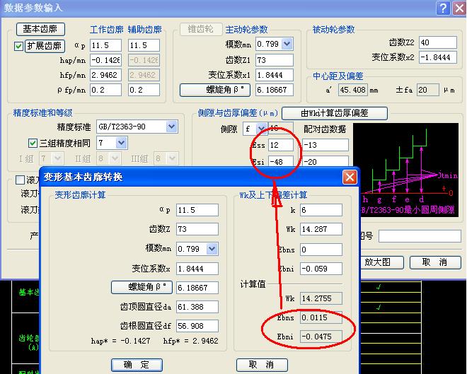

2》受 SIEMENS 公司的 EXTRA PROFILE 启发,在 基本齿廓基础上 增加《扩展齿廓》。

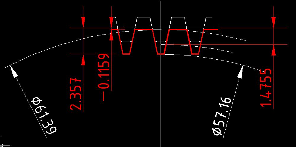

 楼主| 发表于 2010-5-18 22:51 | 显示全部楼层
正常情况用白色的基本齿廓 。
扩展齿廓则是红色部分 。
红色尺寸 标出变位量与 基本齿廓(* mn)
这样的塑料斜齿轮与金属蜗杆配合使用, 实际相当加大齿厚。
