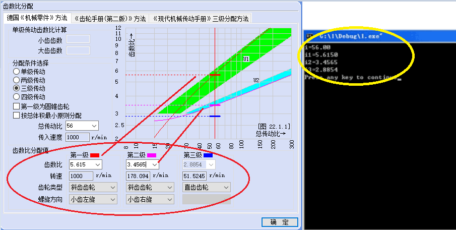

左边是您写的程序,右边是我写的控制台程序
都是根据《机械零件》第22章22.1.3的公式写的
齿宽系数比值为1,接触疲劳极限比值为1,中心距比值为1.4
可是,差距怎么这么大呢
不知道您是不是有考虑其他的一些东西在里面呢

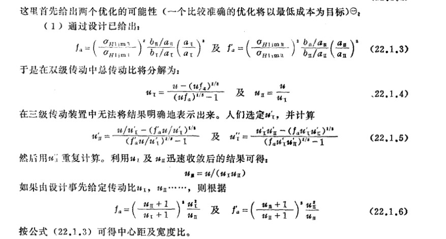

 楼主| 发表于 2013-10-26 20:02 | 显示全部楼层
再贴上公式
发表于 2013-10-26 20:27 | 显示全部楼层
新版本 , 红线是理论计算曲线,绿色为范围 。
我们数比是圆整到 GB10090-88 数比系列 。
在绿色范围内, 高速级靠近下线一些有利于 小齿轮的 刚度 。
 楼主| 发表于 2013-10-26 20:42 | 显示全部楼层
机械零件上的那个公式
牛爷可否提供清晰点的
可能是看不清,有点错了
发表于 2015-11-3 20:29 | 显示全部楼层
mcray23 发表于 2013-10-26 20:42
机械零件上的那个公式
牛爷可否提供清晰点的
可能是看不清,有点错了
机械零件上的那个公式
牛爷可否提供清晰点的
可能是看不清,有点错了
你对照 右边的 图片 , 红线 部分 5.6 ---- 3.45  都是一样的 。
  我们 5.6---》5
          3.45---》3.55  ,是靠近 系列最近值
发表于 2015-11-30 18:39 | 显示全部楼层
你计算的是对的,故意将分配的数值写入, 恰好落在理论曲线上 。
不过,这些计算值,一般需要圆整到标准系列,GB10090-88,高速级,为了增加小轮刚度,尽可能选择下限。
