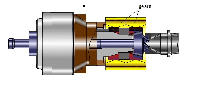

齿轮工装
发表于 2010-6-19 23:46 | 显示全部楼层
做是可以做到的,但是两个齿轮的变形量不一样的话就容易出现黑皮

两片的,还可以更多
发表于 2011-1-19 09:24 | 显示全部楼层
最好不要这样,不实际,应为每个齿轮加工时候根据刀的磨损,公法线也就不同,因为不可以这样加工
发表于 2011-1-19 09:25 | 显示全部楼层
如果是磨外圆的话就没问题了,只要一个芯棒就OK~
发表于 2011-1-24 14:30 | 显示全部楼层
装的时候可以拿一个配对的齿轮来啮一下再锁紧,不就对正了。
