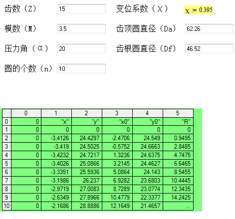

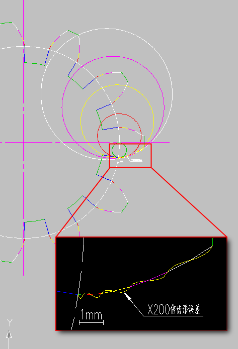

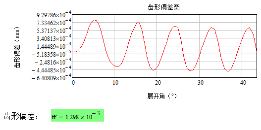

发表于 2010-5-9 10:20 | 显示全部楼层 |阅读模式
用于比较的齿形参数
用圆弧替代的齿形
误差分析
结论:一般精度的齿形,用5个圆弧替代已足够精确了。

 楼主| 发表于 2010-5-9 11:07 | 显示全部楼层
线切割大多是用圆弧齿形的:)
发表于 2010-5-9 14:18 | 显示全部楼层
赞一个,秦川的成型磨齿机的砂轮修整程序也是用圆弧拟合的

发表于 2013-1-12 08:58 | 显示全部楼层
渐开线采用圆弧替代是可行的,对于替代的误差关键是看精度要求!
从曲线拟合的角度看,即使是使用直线替代曲线,都是可行的!只要替代后的精度满足要求就行了!
数值分析——这本数学书中都有相关的曲线拟合一章,用公式来说明问题。
一般工科研究生阶段都会学到这本教程!
