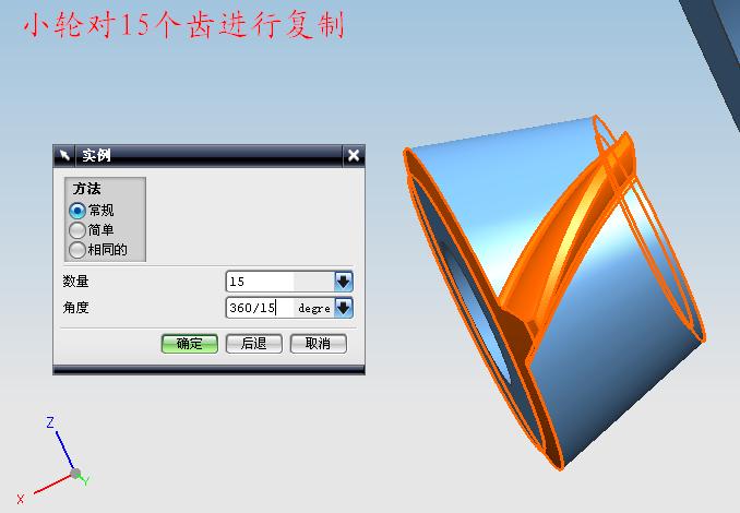

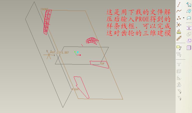

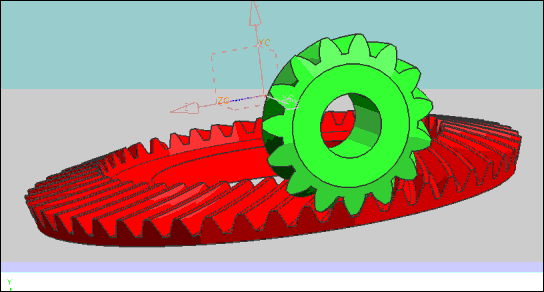

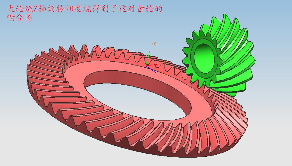

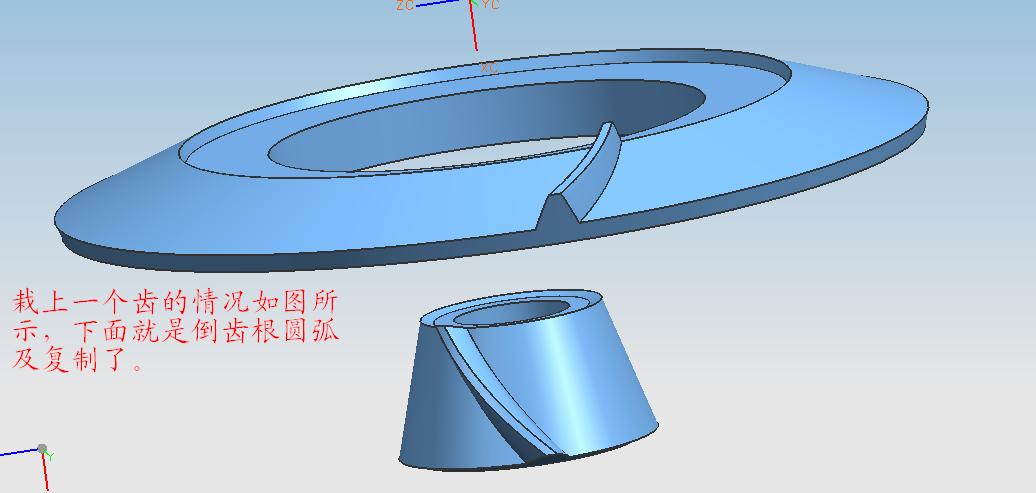

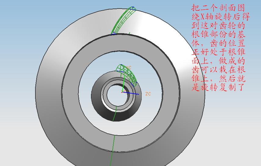

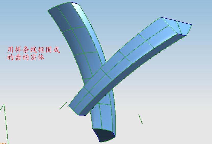

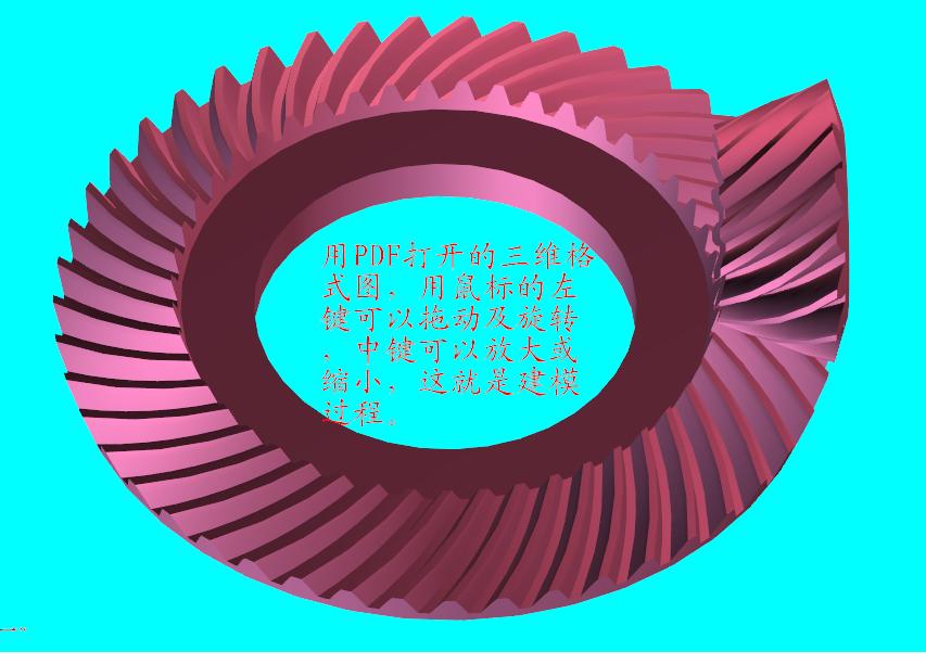

这对齿轮的作图程序如下:
另外是一个三维的PDF格式压缩文件,下载后解压打开可以得到三维图。
15-47.rar (401.78 KB, 下载次数: 6)
