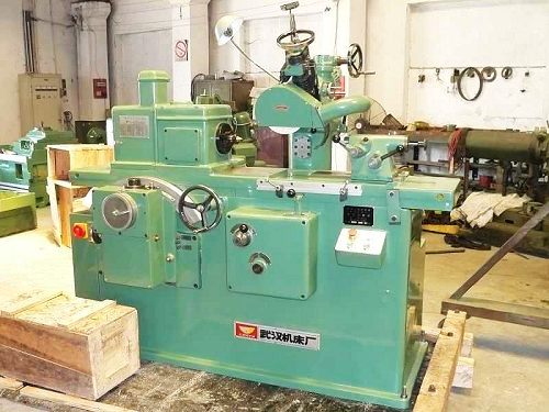

发表于 2010-8-28 14:17 | 显示全部楼层
是否能讲一下贵公司是在什么刃磨机床上重磨滚刀的呢,这将有助于判断刀具的刃磨状态

 楼主| 发表于 2010-8-30 19:15 | 显示全部楼层
就这床子,砂轮规格记不到了,零件硬度HB280---320,材料42GrMo,如果用才买的涂层刀光刀没问题,我觉得应该是刀具刃口没磨好, 但现在买的新磨床效果还是一样的,是不是调质深度不够
应是材料硬度过高,42GrMo 本来就比较损刀,再次重磨粗糙度达不到所需精度。  发表于 2010-8-31 20:05
