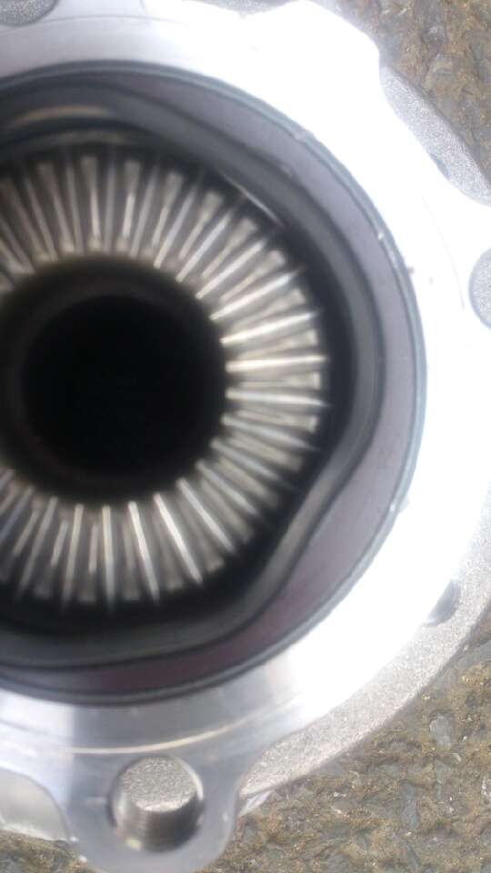

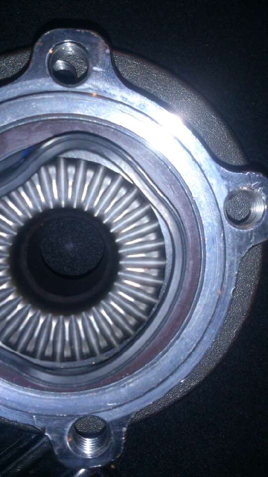

有那兄弟做这端面花键的
 楼主| 发表于 2013-10-27 07:35 | 显示全部楼层
乍没人知道啊
发表于 2013-10-27 08:40 | 显示全部楼层
你这个外径有多大啊?外径100左右还是好冷挤的
 楼主| 发表于 2013-10-27 15:34 | 显示全部楼层
外径60,内径25
 楼主| 发表于 2013-10-27 15:35 | 显示全部楼层
发表于 2013-10-27 20:31 | 显示全部楼层
应该是热锻温精整,也称为温锻冷精整,这个与直锥齿轮的大轮几乎是一样的,故也用同样的办法,盐城金刚星齿轮厂做这个没问题的。
 楼主| 发表于 2013-10-28 07:56 | 显示全部楼层
hyfjy 发表于 2013-10-27 20:31
应该是热锻温精整,也称为温锻冷精整,这个与直锥齿轮的大轮几乎是一样的,故也用同样的办法,盐城金刚星齿 ...
不用加热了再锻了呢,因为下面是轴承的成品了
 楼主| 发表于 2013-10-28 08:59 | 显示全部楼层
图纸尺寸
805620BPDF.pdf
48.76 KB, 下载次数: 33, 下载积分: 齿轮币 -2 枚
 楼主| 发表于 2013-11-2 08:16 | 显示全部楼层
没人做过吗,晕
发表于 2013-11-3 10:44 | 显示全部楼层
工艺流程错误,怎么能先装配轴承的呢?
