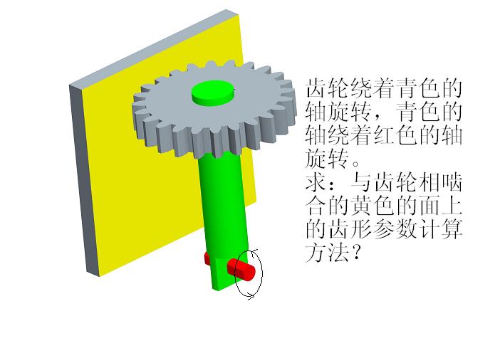

请大侠赐教,非常感谢。图中齿轮是否应该是锥形齿轮

是面齿轮(Face Gear),百度一下就看到了。

最后要得是这个效果。飞机的起落架结构

是平面齿轮类似于0度锥齿轮

两个动作的旋转角度相同的情况下,如果是一对齿轮完成的这个动作,应该是传动比为1:1的一对锥齿轮。或者是有两个动力轴完成的。
 楼主| 发表于 2010-5-10 21:38 | 显示全部楼层
我也考虑过锥齿轮,锥齿轮能达到4楼所发的链接,飞机起落架效果图吗?
发表于 2010-5-10 21:56 | 显示全部楼层
旋转角度相同是没问题的.
