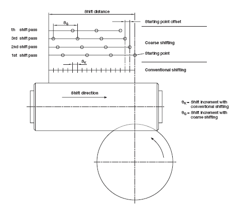

[img][/img]
上传个图片大家看看
发表于 2010-5-11 19:44 | 显示全部楼层
两种窜刀方式:
SG窜刀即为多循环大增量窜刀法,偏移量较大,每次窜刀相对于上次的位置有一个小的偏移量
SK为单循环小增量窜刀法 ,偏移量很小,每次偏移量都相等。

滚刀窜刀人工方法是1、按照工件模数m×滚刀头数×圆周率,计算出窜刀量的数值;2、安装百分表,将表头接触刀轴端面,根据计算出的窜刀量准确窜刀到位。关键是第一次换滚刀时要将新装滚刀对中调整准确,以后才能这样窜刀,不再每次窜刀后的滚刀要对中调整。
