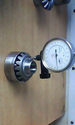

发表于 2011-1-8 22:06 | 显示全部楼层
给你看个我们正在使用的工装,可以保证在0.025以内,进一步了解可联系我QQ:785542980

个人浅见:该件锥齿面只适合定位,难以实现夹紧,是否可以考虑,将锥齿型腔和大外圆型腔(部分也可)同时电极加工,即让大外圆(或部分)和锥齿在同一型腔,保证锻坯的大外圆和锥齿同心,加工时可直接夹持大外圆定锥齿节圆进行加工
