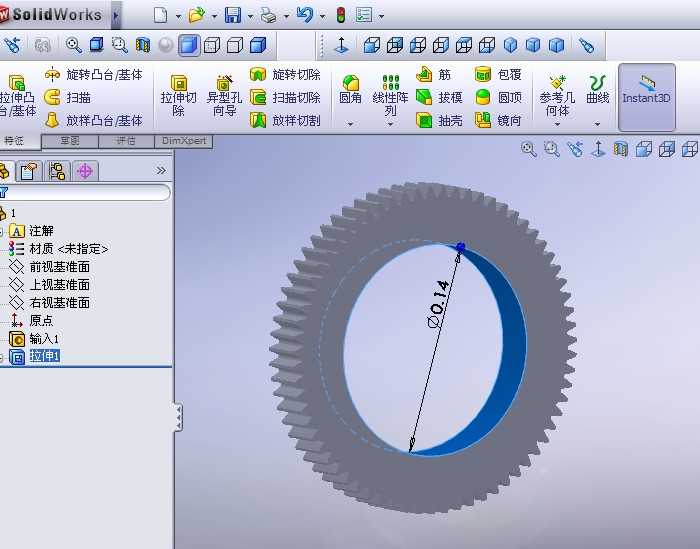

KS生成的STP用SW打开后编辑,尺寸单位缩水1000倍,请大侠解说!谢谢!

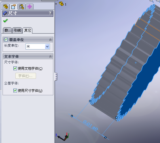

是你的单位设置问题!
你看一下SW的单位,估计是用m吧!
还有一点:如果是渐开线齿轮,直接用KS驱动在SW中生成即可!
除非没有办法的情况下,比如蜗轮,才考虑保存stp格式用SW打开!
发表于 2013-10-25 08:28 | 显示全部楼层
不是KS的问题,是你solidwork单位或比例设置问题
 楼主| 发表于 2013-10-25 12:59 | 显示全部楼层
说得对,每次打 尺寸.png 开stp文件,其它就成了“米”。平时都在mm上。不该KISSSOFT的事。不好意思!同时感谢大家的指点!
