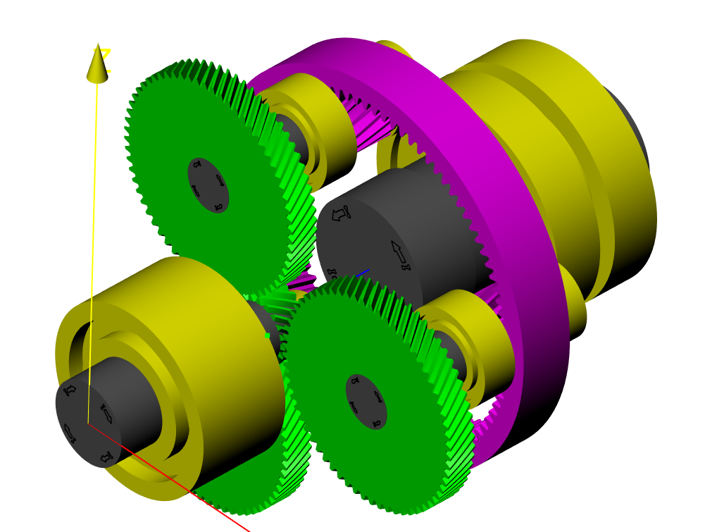

我做的双重功率分流传动系统 功率二分支 三分支 行星功率分流 考虑浮动均载性能改善等

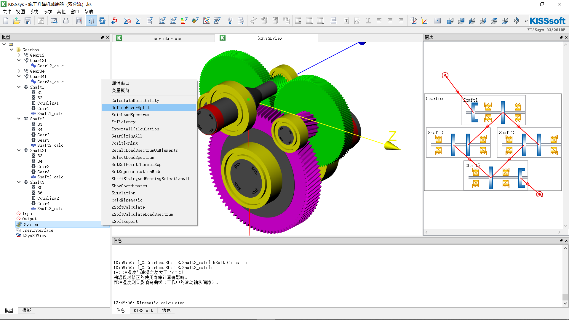

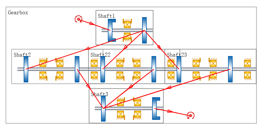

在Kisssys中分流的比例是可以任意设置的

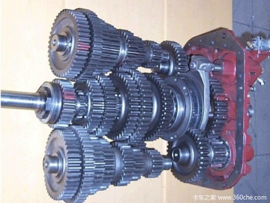

重卡齿轮箱 双中间轴功率分流
发表于 2021-7-13 09:45 | 显示全部楼层
18815254052 发表于 2021-7-13 06:40
重卡齿轮箱 双中间轴功率分流
美国伊顿发明的,浮动轴均载。
发表于 2021-7-17 16:58 | 显示全部楼层
法士特是我国最早研制生产双中间轴变速器的企业,20世纪80年代中期,为加快我国重型汽车工业的发展,法士特通过引进技术生产的双中间轴重型变速器,迅速成为我国重型汽车工业的主流产品。
副箱也有用双中间轴的,但是由于副箱扭矩大,因此用行星齿轮更为合理,欧洲流派走的是行星齿轮路线。
