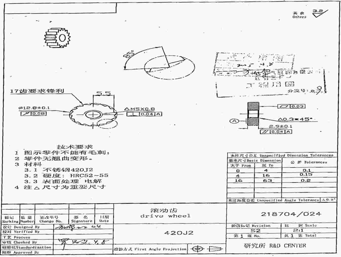

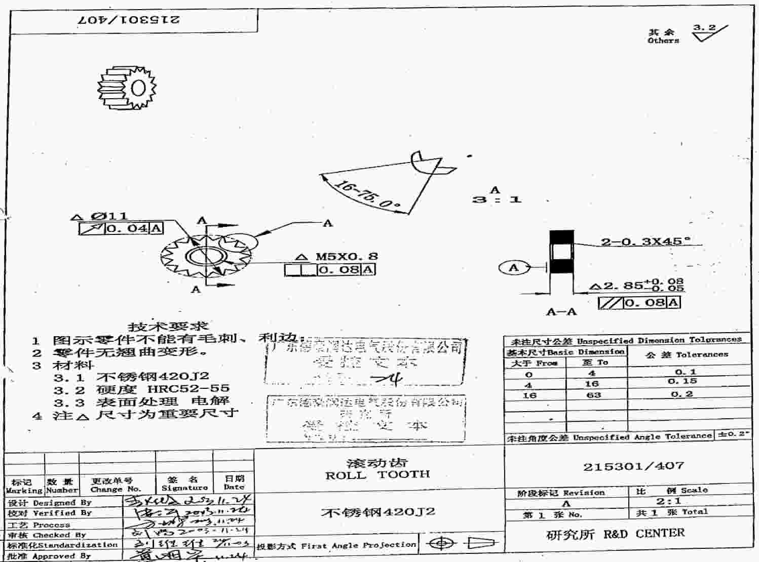

请查看附件,急于生产,请指教,谢谢!!

本来用粉末冶金很好做,但要齿锋利就不容易了
发表于 2007-4-10 19:13 | 显示全部楼层
不太懂,如果金加工的话,大家看数控铣床加工如何?如果量少,干脆线切割算了。
发表于 2007-5-13 22:09 | 显示全部楼层
:loveliness: 可以考虑滚齿加工
发表于 2007-5-17 18:34 | 显示全部楼层
发表于 2007-5-17 18:42 | 显示全部楼层
他这齿是三角形的。哈哈
发表于 2007-5-18 16:58 | 显示全部楼层
典型三角齿
类似棘轮一类
滚齿完全可以的
但是这个齿轮很小,完全可以用滚压或者粉末冶金(如果批量大)做
至于锋利,并没有详细地说明要求
需要跟设计者沟通
发表于 2007-5-20 20:30 | 显示全部楼层
建议用线切割就可以了啊!
发表于 2007-5-20 21:49 | 显示全部楼层
可以加工,本单位是专业小模数齿轮加工厂。
发表于 2007-5-25 15:53 | 显示全部楼层
不锈钢难滚压,另外粉末冶金能做不锈钢吗?
