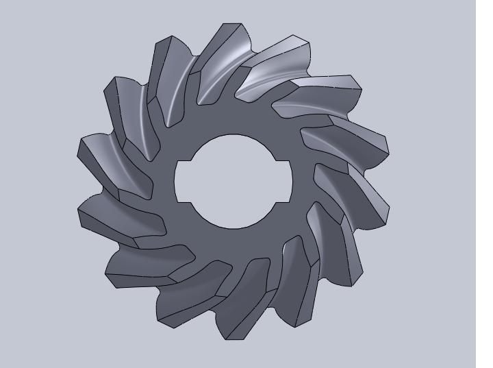

各位大虾,这个齿轮要求铝压铸,请教开模方式,出模方式。谢谢

用电极加工齿模,锻压时用旋转的方法脱模

如果是弧锥齿轮,必须成对设计,一般大轮较易进行压铸,小轮的出模有点问题,先设计模型,然后做电极,用电极打模腔,在压铸模中成型。
