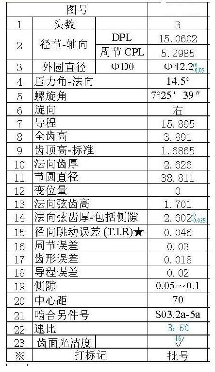

如何车削这个蜗杆!
能详细写下过程吗?随便举一种床子就行。普通床子参数如下:

其实和车螺纹的道理是差不多的,弄清楚各参数的意思再参照车螺纹的方法就可以加工出来了

但是要是渐开线的蜗杆该怎么做啊,他的走刀还是螺旋线吗?

两个侧面要分别用刀加工,刀具的前刀面切与该蜗杆的基圆柱

兄弟 阿基米德圆柱蜗杆 轴向齿形就是个梯形 梯形腰线与梯形竖直中线的夹角就等于压力角 这样说不知道兄弟你会不会安装刀具了 再详细我就说不上来了 然后工件转速与刀具进给速度的关系根据蜗杆的导程角确定
希望兄弟你能明白哈

我还有个疑问,是所有的蜗杆都是走螺旋线吗?渐开线的蜗杆怎么换算成螺距啊?

是的,圆柱蜗杆的模数*3.14159就可以了
发表于 2010-5-3 09:38 | 显示全部楼层
少说了一句,如果是多头的蜗杆,在乘以蜗杆头数,那样计算出来的是导程

用英制车螺纹的方法分头用小托把
