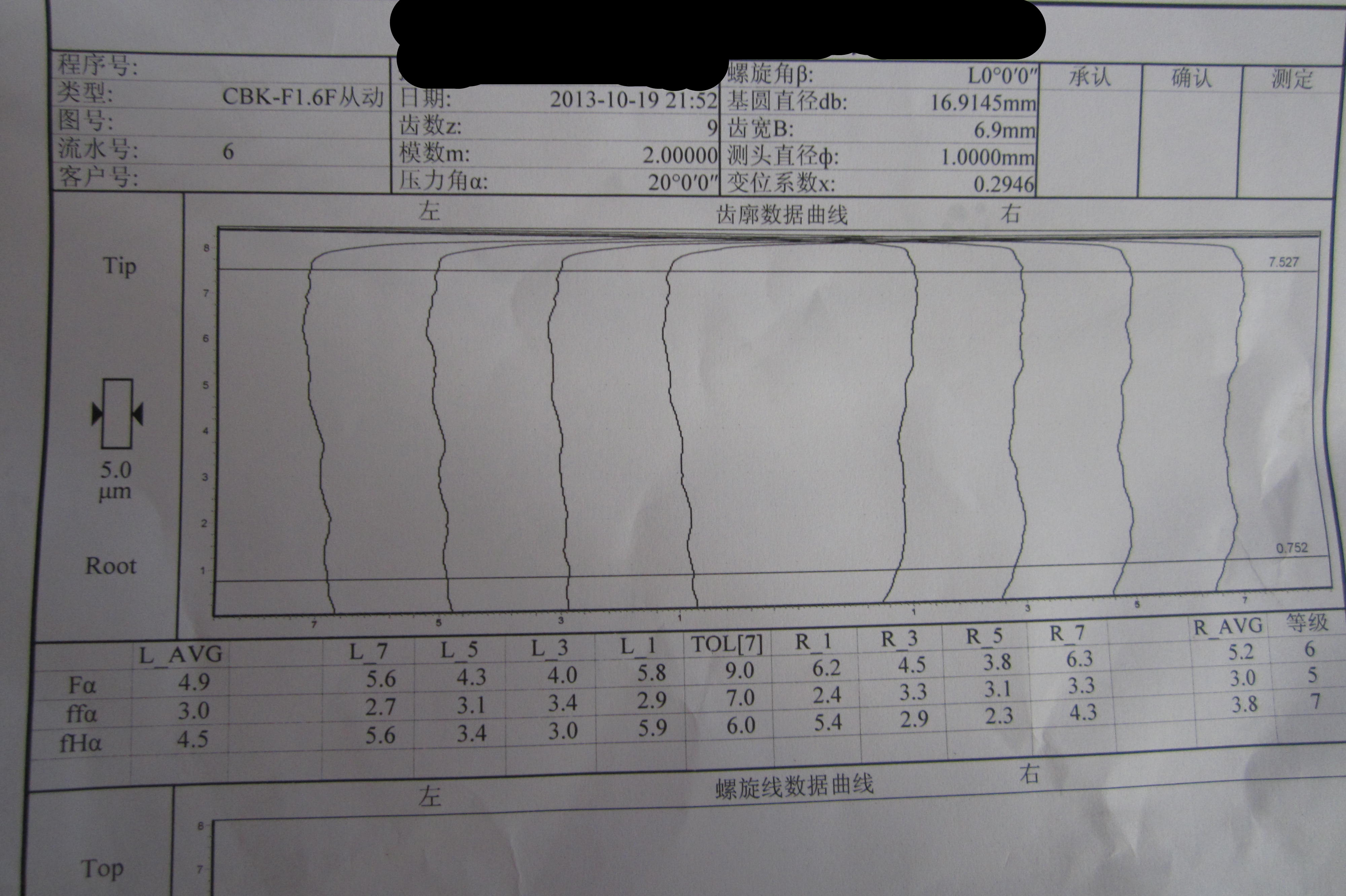

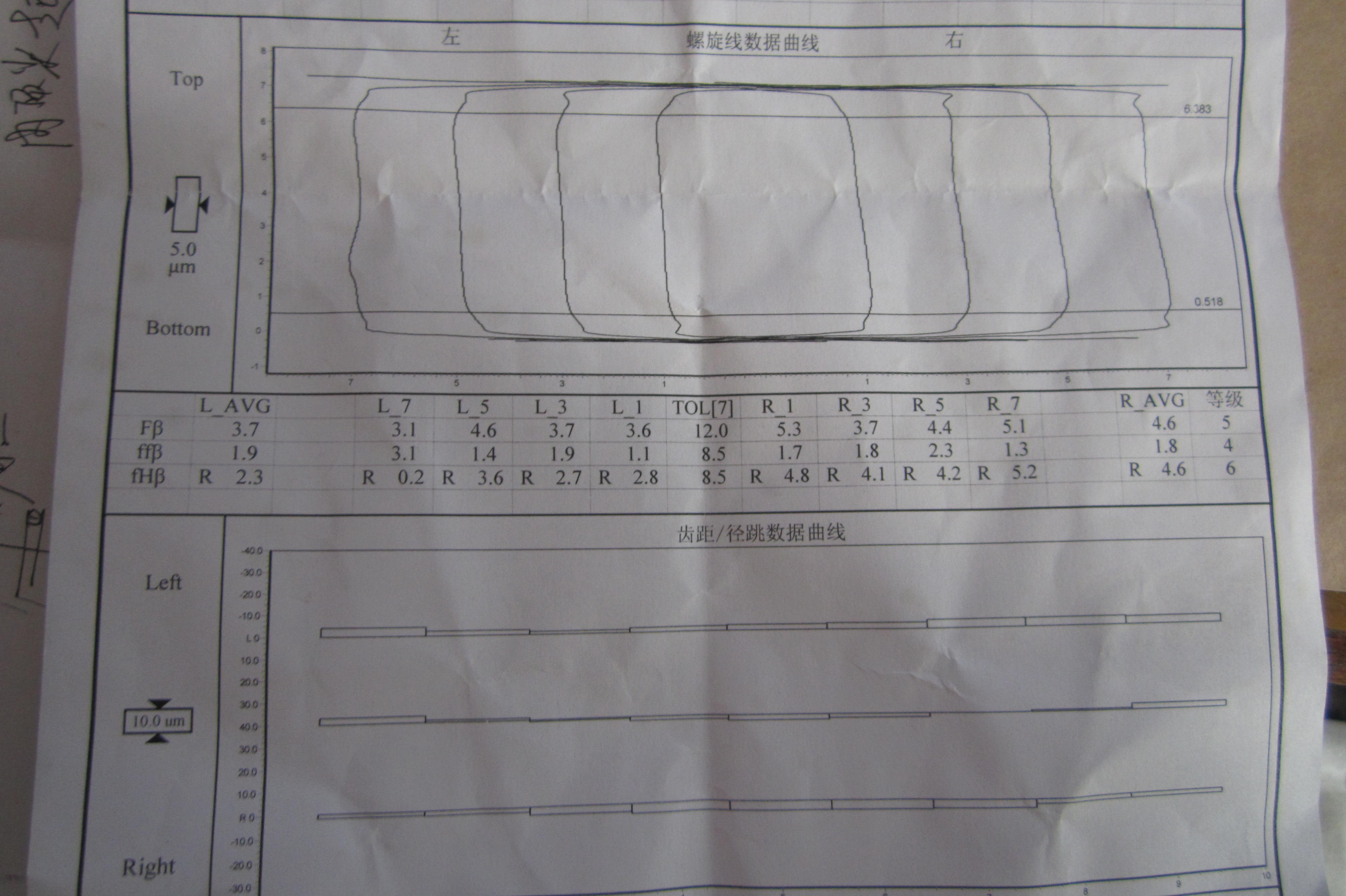

左右齿一边高一边低,有什么影响,此报告是CNC滚齿加工。    附上滚齿报告

滚齿齿形齿向达到你这个水平,已经很好了啊,齿形6级,齿向5级,应该没什么影响

是的,应该算是做得比较好的!若是还需要再提高,关键的问题是:齿廓倾斜偏差是7级,主要是考虑刀具问题和磨刀问题。(齿形角偏小)

相当好了
发表于 2013-10-21 10:46 | 显示全部楼层
惊。。形状非常好。。
发表于 2013-10-21 12:21 | 显示全部楼层
压力角偏大,宜产生噪音
