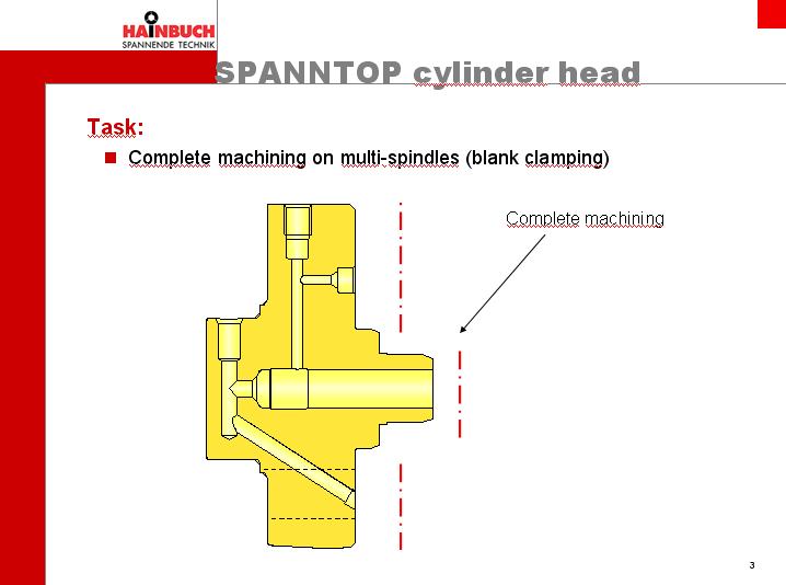

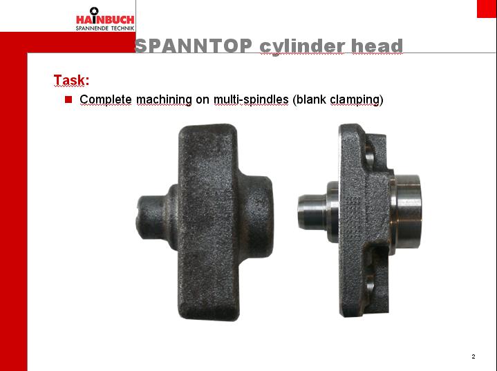

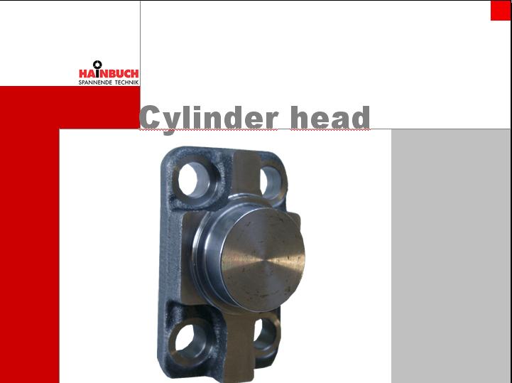

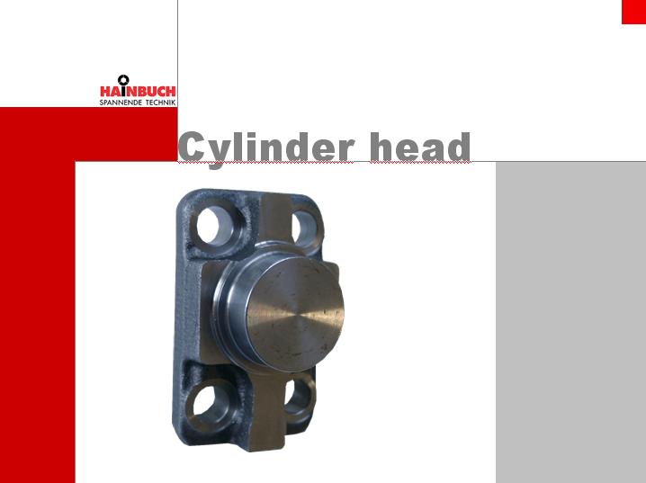

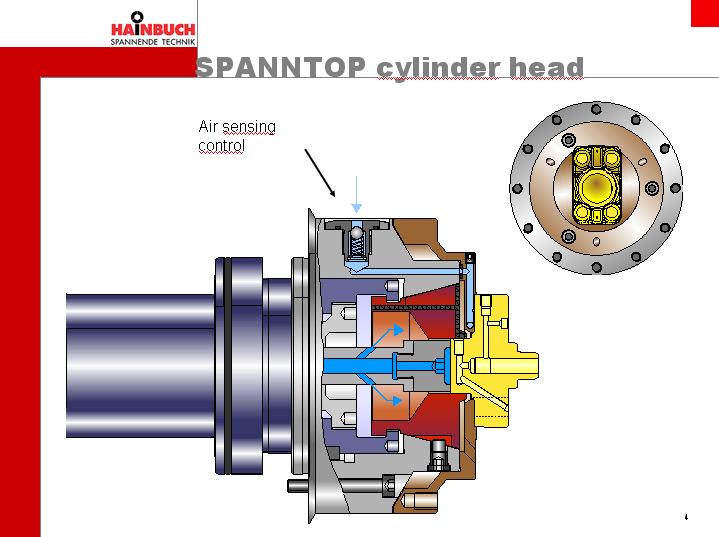

刚刚做好的夹具,希望大家多指教
 楼主| 发表于 2010-4-26 16:36 | 显示全部楼层
回复 1# hainbuch
    相同的工件不同的加工方式。
发表于 2010-4-27 11:18 | 显示全部楼层
看来是量大了!我看着有点含糊不清,还请大哥解释一下每道工序!
 楼主| 发表于 2010-4-28 09:06 | 显示全部楼层
所有的工序都是车加工,只是加工的部位不同,更换加紧装置来实现不同的加工。
