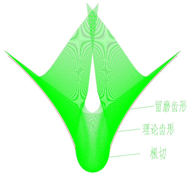

谁能给我一个磨前滚刀加工出来的齿形我看看,谢谢
或者是设计的齿形也行
发表于 2010-4-24 17:08 | 显示全部楼层
一般带点修缘 加点挖根
发表于 2010-4-25 20:46 | 显示全部楼层
齿根有沉割,齿根圆直径略小於常规。

要是按照3漏洞说法,我们要是修复这样的齿轮,不知道参数的情况下,向量齿根圆直径不就不可能了,是吗???应为不知道世纪测量出来的齿根圆直径比计算的要小,是这样吗???
如果是,那我在修复的时候测量全齿高的时候,就困难了

最简单的磨前滚刀,就是老标准的留磨滚刀,齿形与成品齿形是一样的,只不过齿后较大,有磨量而已。
新标准的磨前滚刀,稍微带一些齿顶倒角和齿根挖根的。

6楼解答正确。
