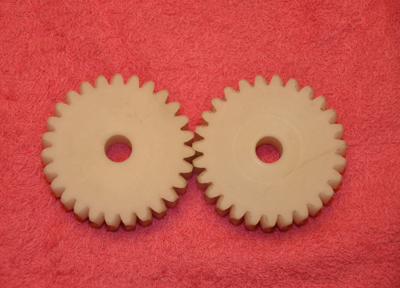

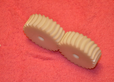

这是什么齿轮,使用什么机床加工?

发表于 2010-4-19 23:31 | 显示全部楼层
弧齿线圆柱齿轮。
格里森机床,转成90度,正对圆柱面,就能加工出来。
 楼主| 发表于 2010-4-20 00:40 | 显示全部楼层
再请教版主:这种齿轮有什么特点,用在哪些机构?

发表于 2010-4-24 10:26 | 显示全部楼层
值得学习啊
发表于 2010-4-25 18:50 | 显示全部楼层
齿向线做成弧形的后可以控制接触的位置,增加啮合的平稳性,有点类似人字齿轮,不过这是全圆弧的齿向线,应该比人字齿更平稳才对。
发表于 2010-6-7 20:07 | 显示全部楼层
谢谢各位了,长见识了!:loveliness:
发表于 2010-9-2 15:53 | 显示全部楼层
零度齿轮,弧齿轮的一种,可以做齿轮泵。
