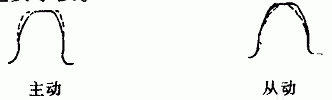

“一对啮合齿轮中,主动齿轮的压力角减小有利于降低噪音,从动轮压力角增大有利于降低噪音”。
这句话怎么理解?

一直是这么修,只是在一篇k形图介绍的论文中见过,说要这样修形。

谢谢,看了文章,没有找到相同的文字表述,图有,意思是一样,贴出来大家讨论一下。

其实,只要压力角和齿向接触好齿轮的传动噪音就不会大。不要一定死抠理论。
发表于 2010-4-28 14:14 | 显示全部楼层
一对齿轮有主动和从动之分,一个齿轮也有主动面和从动面之分,主动面和从动面的齿形压力角是不一样的,我个人认为一对配对齿轮,不一定主动轮的齿形压力角就要比从动轮的压力角小,而是应该看与它相啮合的齿面,一般是驱动面要比从动面大,如驱动面设计成正压力角,从动面就设计成负压力角。
